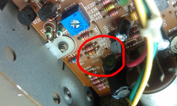

Moin,
ich hab ein kleines Problem mit meinem Funkgerät. Die Drähte im Stecker
des MIC-Kabels sind wohl durch mechanische Belastung abgegangen und
haben sich berührt. Letztens habe ich das Gerät wieder benutzen wollen,
schalte es ein und war sofort am qualmen.

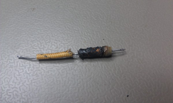

Daraufhin habe ich nach dem Fehler gesucht, das Kabel am Stecker
repariert und die (optisch defekten) Bauteile identifiziert. Nun bin ich
mir bei der Spule nicht sicher wonach ich bei den Händlern suchen soll,
da gibts ja ne riesen Auswahl. Die L403 ist auf dem Schaltplan mit 5,5µH
angegeben.
Vielleicht könnt ihr mir da weiterhelfen.
