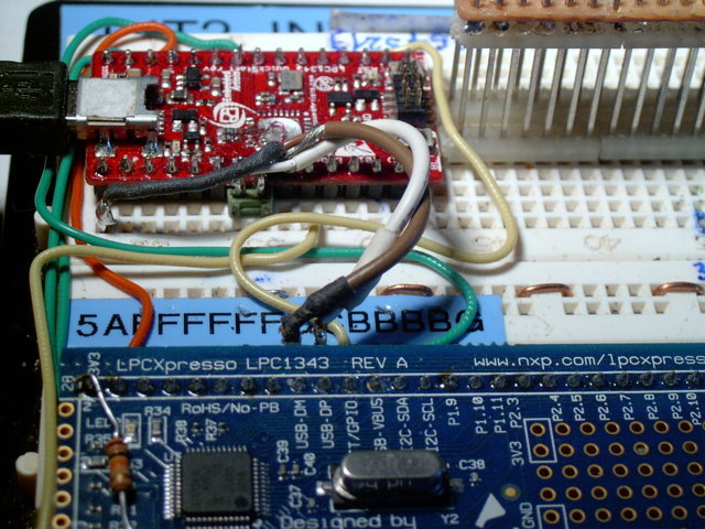

... nach dem Kennenlernen der Cortex M3 entsteht sehr bald der Wunsch,
mehr mit diesem interessanten IC zu machen!
Geeignet scheint mir das LPCXpresso Board, das allerdings ohne das
Baseboard
 recht unzureichend ist.
Da NXP davon ausgeht, das Bastler verkappte, gelangweilte
Multimillionäre
sind, habe ich ein Steckbrett benutzt, um "zu Fuß" die zahlreichen
Möglichkeiten der Code Base (config.h) zu ergründen.
Dazu wird der "beinamputierte" LPC1343 vom QSB mit Heißluft entfernt.
D+ und D- werden auf PIO 1_10 und PIO 0_11 gelegt, SDA und SDC und
Reset.
V-Bus, "Connect" mit dem Target verbunden, ebenso FT(ISP-Boatloader).
Es entsteht eine Entwicklungsumgebung, die noch durch UART(rechts im
Bild),
TFT und alle anderen Futures ergänzt werden kann.
Zusatz:
Für die USB-Verbindung QSB --> Target abgeschirmtes(50 Ohm) Kabel
benutzen...
Für die Codeentwicklung benutze ich " Codelite ", ein kostenloses Tool
ohne Beschränkungen und "Nackigmachen" bei Registrierung.
(dazu Ordner /build öffnen und unter /codelite
LPC1343 Workspace.workspace mit "öffnen mit"  Codelite starten)
Die Zeilenend-Fehler habe ich bereits eleminiert.

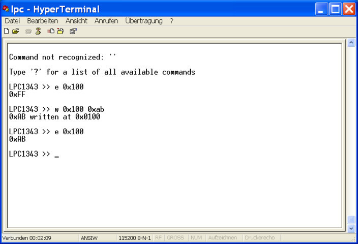

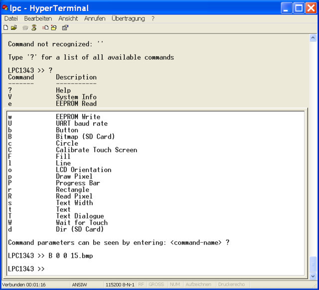

Gast #2387583
...programmieren des .bin durch löschen des firmware.bin im sich
öffnenden CRP DISABLD und ersetzen durch neu erstellte firmware.bin;
( erscheint als Speicherimage )
-Drücken boot-Button;
-kurz reset;
-loslassen boot-Button;
-etwas warten...
(gültig bei boot USB)

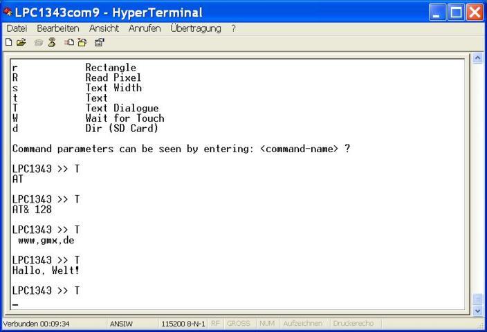

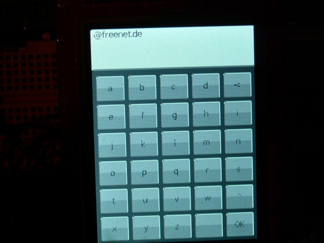

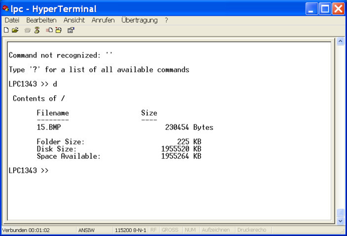

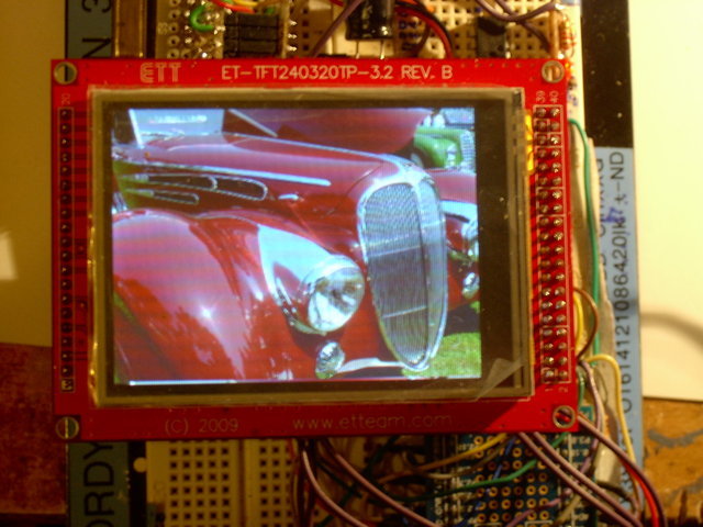

Gast #2390609
... ich habe mir dieses Display gegönnt:
http://www.steitec.net/Displays/TFT-240x320-Touch-3-2.html
Dargestellt wird das auf der SD-Karte gespeicherte Bild, aufgerufen vom
CLI.
Sehr viele Möglichkeiten und ein breites Einsatzspektrum (mit allen
Features);
Ich erspare mir hier einen Kostenvergleich mit kommerziellen
Entwicklungs-
umgebungen, denn sonst bekommen manche noch "Heulkrämpfe"...
