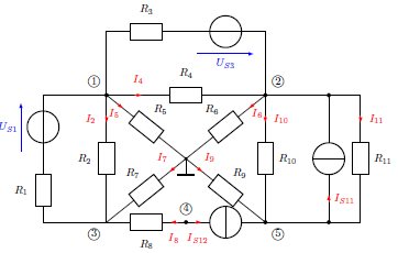

Hallo! Ich möchte das im Anhang dargestellte Netzwerk mit dem
Knotenspannungsverfahren berechnen.
Mein Problem liegt darin, dass ich nicht weiß, welche Orientierung ich
den Strompfeilen den von einer Spannungs- in eine Stromquelle
umgewandelten Is1 und Is3 bzw. den Strömen durch die Widerstände R1 und
R3 geben soll?
Ohne dieses Wissen kann ich natürlich noch gar nicht beginnen, die
notwendigen Knotengleichungen aufzustellen.
Könnte mir vielleicht jemand ein paar Tipps geben?
