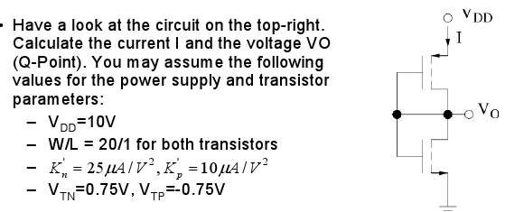

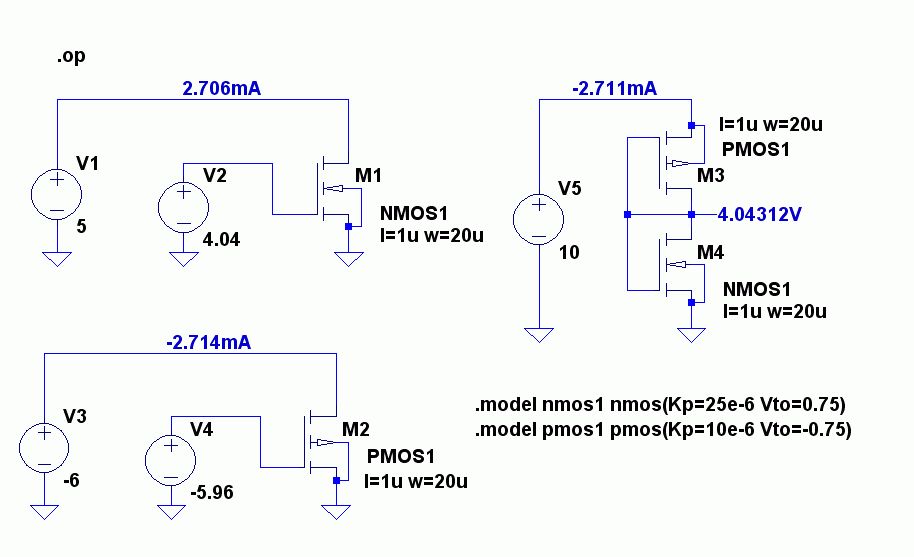

ich habe eine sehr simple MOSFET-Schaltung (siehe aufgabe.png) für die
ich den Arbeitspunkt mit PSPICE und LTSPICE bestimmt habe. Ich habe den
Arbeitspunk auch per Hand berechnet, komme dabei auf ein völlig anderes
Ergebnis. Dieses ist aber definitiv richtig. Jetzt stellt sich mir die
Frage ob ich die Modellparameter in SPICE falsch eingestellt habe.
RECHNUNG
PMOS: Vds = Vgs => Vds < (Vgs - Vtp) ==> Sättigung
NMOS: Vds = Vgs => Vds > (Vgs - Vtn) ==> Sättigung
Den Arbeitspunkt habe ich folgendermaßen berechnet:
NMOS: Ids = Kn/2 (Vgs - Vtn)^2
PMOS: Isd = Kp/2 (Vgs - Ttp)^2
Danach habe ich die beiden Ströme gleichgesetzt, dann eingesetzt,
umgeform usw.
Ergebnis:
Vo = 4,04 V
I  = 2,71 mA
Dieses Ergebnis muss wie gesagt richtig sein.

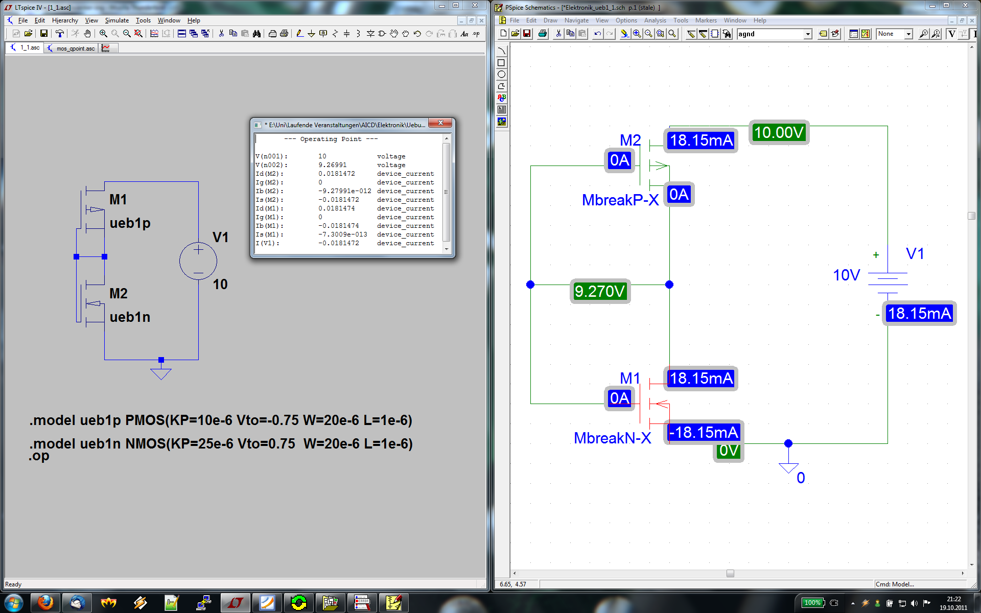

SIMULATION:
Ich habe die jeweiligen standard-MOSFETs (PSPICE: MbreakN3, MbreakP3 //
LTSPICE : NMOS, PMOS) gewählt und folgende Parameter angepasst:
Kp  = 10e-6 (für NMOS)
Kp  = 25e-6 (für PMOS)
W   = 20e-6
L   = 1 e-6
Vto = 0.75  (für NMOS)
Vto = -0.75 (für PMOS)
Beide Simulationen liefern zwar das gleiche Ergebnis, sind aber weit von
meiner Rechnung entfernt:
Vo = 9.27 V
I  = 18,15 mA
Habe ich die falschen Parameter geändert? Gibt es noch weitere wichtige
Parameter die geändert werden müssen?
Vielen Dank im Voraus
Felix

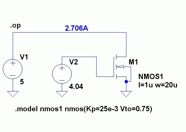

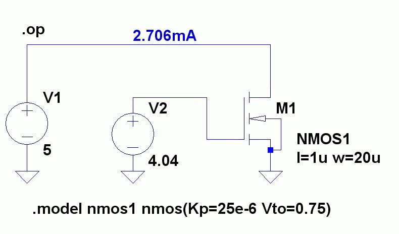

Gast #2388518

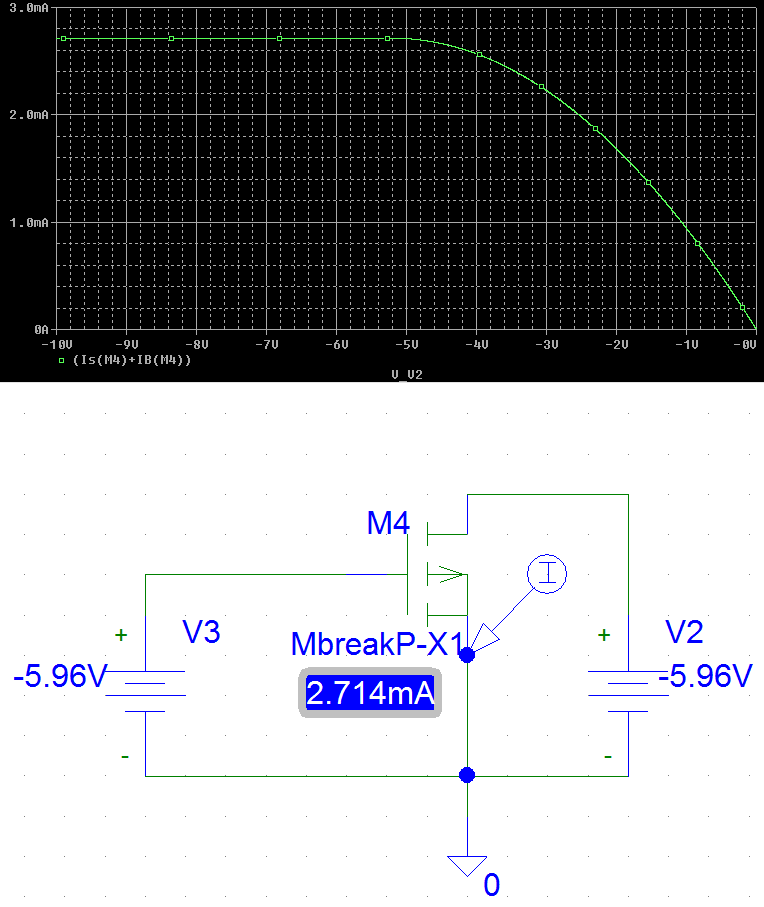

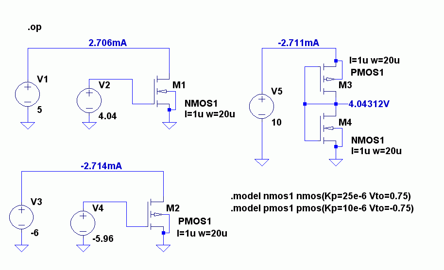

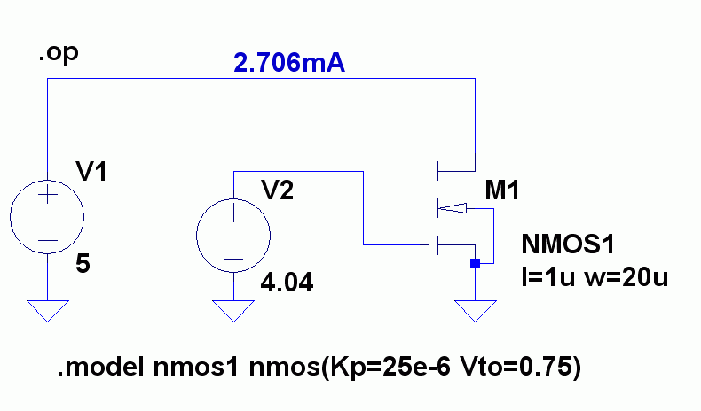

Schonmal vielen Dank für die Antwort!
Leider steige ich immernoch nicht ganz durch.
Wenn ich die Schaltung wie du in PMOS und NMOS aufteile und getrennt
simuliere, dann komme ich auf den gleichen Strom wie in meiner Rechnung
(siehe Anhang).
Im Endeffekt ist dies aber doch nur eine "Probe" weil die Gate-spannung
bekannt sein muss.
Folgendes kann ich dann aus den Simulationen schließen:
- Beide MOSFETs sind im gesättigten bereich -> erste Annahme richtig
- Durch beide MOSFETs fließt der gleiche Strom -> andere Annahme auch
richtig
Dass SPICE nicht "falsch" rechnet ist mir klar - dennoch erschließt sich
mir nicht was genau in der Simulation vom ersten Betrag passiert:
Vo = 9.27 V
   ==> NMOS ist gesättigt - so weit so gut
   ==> Vo-V = -0,73 V > -0.75 V = Vtp  ==> PMOS ist im Cutoff bereich.
Somit sollte höchstens ein Leckstrom vom einigen pA fließen - es sind
jedoch 18,15 mA.
Es müsste doch möglich sein das Problem so in SPICE abzubilden, dass ich
es komplett simulieren kann.
In diesem Fall kann das ja nur bedeuten dass ich
1) Zu ungenau gerechnet habe / falsche Annahmen getroffen habe
2) In SPICE zu ungenau spezifiziert habe
In der Rechnung habe ich zwar die "channel length modulation"
vernachlässigt aber selbst das sollte ja nicht zu so einem großen Fehler
führen...
Felix
Gast #2389744
Vielen vielen Dank!
Manchmal ist man ja so blind! Der PMOS war falschrum drin.
Man kann man sich dumm anstellen. Jetzt hab ich so viel Wind um nix
gemacht... Sorry
Felix
