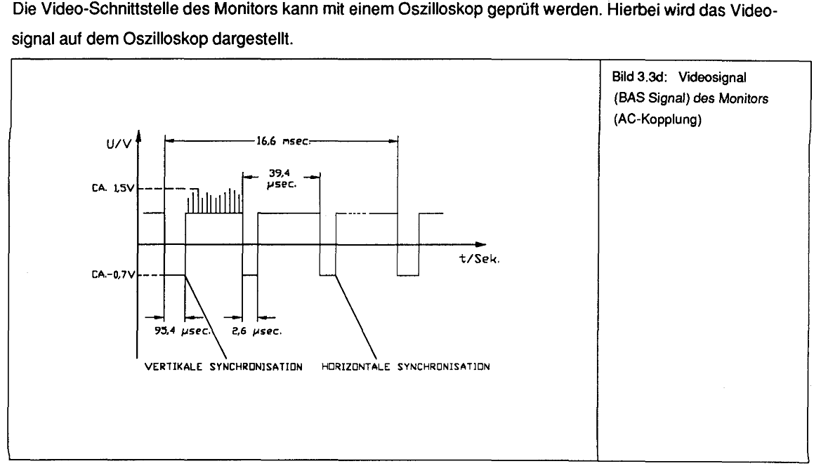

habe hier einen Industrie-Rechner (HP98580A 300-Serie) ohne Monitor. Er
hat eine Cinch-Buchse, wo das Signal lt. Anhang rauskommt (S/W, 60Hz).
Dort steht zwar BAS drauf, keiner meiner Fernseher wollte aber ein Bild
zeigen. Welche Möglichkeiten habe ich, doch noch ein Bild zu sehen? Kann
man dieses Signal irgendwie in Composite oder VGA umwandeln?
Danke.

60 Hz Bildwiederholfrequenz, 25,3 kHz Zeilenfrequenz.  Fernseher haben
50 Hz / 15,625 kHz, deshalb klappt das nicht.  Ältere VGA-Monitore
können das sicher, sofern sie eingebettetes Sync beherrschen.  Typisch
war "sync on green", d. h. du könntest erstmal versuchen, das Signal
an so einem Monitor auf die grüne Buchse zu legen.  (Alle Monitore,
die ich kenne und die sync-on-green können, haben mindestens optional
BNC-Eingänge für die Signale.)
Kann natürlich auch sein, dass man irgendwelche aktuellen
Industriemonitore für viel Geld kaufen kann, die sowas können.
Abtrennen der Sync-Impulse, um das auf reguläres VGA abzubilden,
dürfte etwas aufwändiger sein.

Leider konnte ich keinen passenden Monitor finden. Ich habe mir auch
einen Synchronisations-Extractor gebaut
(http://geocities.ws/podernixie/htpc/cables-en.html unter Scart to VGA /
Arcade): einfach und funktioniert. Leider wollte keines meiner alten
Monitore (darunter einer mit BNC) die 25kHz akzeptieren. So wie ich es
verstanden habe, können die normalen VGA Monitore nur ab ca. 31kHz
aufwärts synchronisieren. Einen noch älteren konnte ich nicht finden.
Auf der Suche nach einem passenden Monitor bin ich auf die Hinweise
gestoßen, dass einige Spielautomaten die gleichen Videoformate benutzen,
folglich deren Monitore mir passen würden. Bei eBay habe ich dann einen
Alles-nach-VGA-Konverter gefunden (GBS-8220 suchen ca. 25€ aus China).
Dieser Konverter wandelt erstmal jedes signal ins Digitale und macht die
Erkennung und Konvertierung dann in Software.
Gestern habe ich den Konverter bekommen (China halt), angeschlossen -
funktioniert. Schön und günstig. Nochmal Danke.
