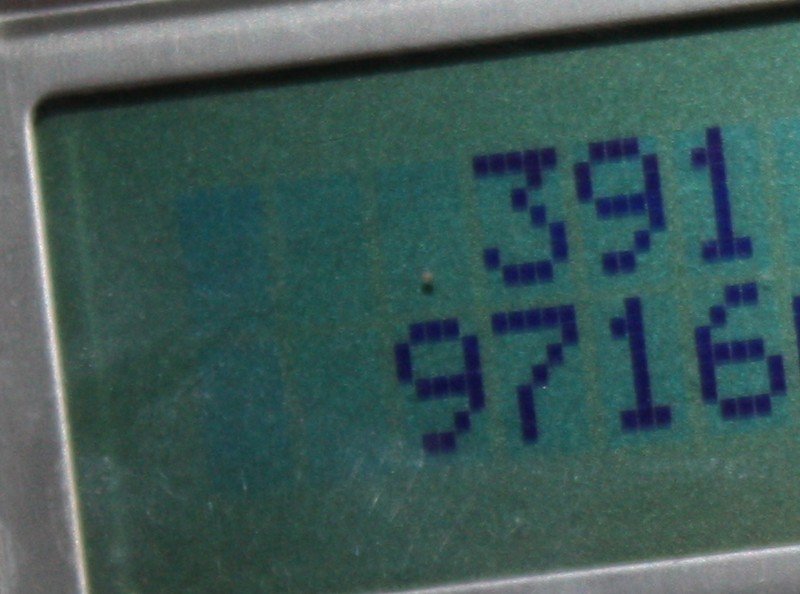

ich habe mal versucht, ein Barometer Module MS5534 von Intersema mit
Leben zu erfüllen.
Datenblatt: http://www.amsys.de/sheets/amsys.de.ms5534a_e.pdf
Fotos von eben: siehe PDF im Anhang
Im Prinzip habe ich das auch hinbekommen. Auf Seite 10 im Datenblatt
steht die Berechnungsreihenfolge. Wenn ich den Variablen Word1-Word4 und
D1,D2 so vorgebe, dann wird auch 287 und 9603 angezeigt. Somit sollte
die Rechnerei eigentlich stimmen.
Kommentiere ich die feste Zuweisung wieder aus und lasse vom Modul
lesen, dann bekomme ich die Temperatur genau heraus. Der Luftdruck wird
aber ca. 10 hPa zu wenig angezeigt. Das war gestern auch so
(1005 angezeigt. 1015 tatsächlich)
und ist heute bei höherem Luftdruck auch so mitgewandert
(1014 angezeigt. 1024 tatsächlich).
Als PDF auch die Rechenroutinen aus meinem Quelltext.
Hat jemand eine Idee, was da schief laufen kann?
Viele Grüße und Danke schon mal
Herbert
OP #2389553
hier noch ein Foto wo die Beispielwerte nach dem seriellen Auslesen
durch die Werte auf Seite 10 ersetzt wurden. Das Ergebnis stimmt.
Die Reihenfolge ist im Prinzip:
Ausgabe Reset
Lesen W1,W2,W3,W4   (wie Seite 13 im Datenblatt)
Ausgabe Reset
Wandlung anstoßen und warten auf "L"
Lesen D1
Ausgabe Reset
Lesen D2
OP #2389611
ich habs wohl:
Teil 1)
295 ft -> 89,916m    (Höhe Wohnort so in etwa)
http://www.din-formate.de/kalkulator-berechnung-laenge-masse-groesse-umrechnung-meter.html
Teil 2)    (gefüttert mit den aktuellen Werten)
http://www.explorermagazin.de/cgi-bin/suunto.pl?temp=23%2C&press=1015&height=90&OK=Rechnen
Jetzt muß ich nur noch die Formeln für Teil 2) finden.
Das ist dann Arbeit fürs Wochenende.
Danke für den Hinweis mit der Höhe am Wohnort !!!
Viele Grüße Herbert
