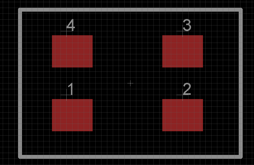

ich möchte gerne einen LF TVXO022175, laut Datenblätter CFPT-141 an
meinen AVR 644p anschließen.
Stimmt meine Position des Pin 1 ?
In Datenblätter steht blöderweiße nur eine Testschaltung beschrieben,
hab auch schon 2 Variationen davon gesehen.
Beispiel Datenblatt:
http://de.farnell.com/iqd-frequency-products/lf-tvxo022175/quarzoszillator-smd-20mhz/dp/1100745
Sorry für die blöde Frage, aber ich will meine Platine nach Möglichkeit
gleich richtig gestallten.
Viele Grüße
Gast #2391333
Die Pinbelegung stimmt so. Mach am besten noch eine Markierung bei Pin 1
in den Footprint, dann musst du beim Löten nicht nochmal überlegen wie
rum das Teil jetzt drauf kommt. Auf dem Bauteil ist Pin 1 dann dort wo
der Punkt aufgedruckt ist.
Im Datenblatt ist übrigends auch die Pinbelegung am Gehäuse gezeigt, auf
der ersten Seite rechts oben, direkt neben der Form für die Lötpads.
Zeigt das Gehäuse zwar von unten aber das ist ja keine wirkliche
Herausforderung.
