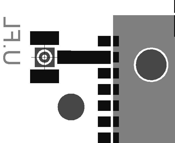

Wie ernst muss man die 50 Ohm-Microstrip-Regel bei einer kurzen
Verbindung zur Bluetooth-Antennenbuchse nehmen?
Der Pinabstand am Modul lässt 1.1mm-breite Bahnen zu. Die empfohlenen
Pads zur U.FL-Buchse ähnlich viel. Microstrip-Rechner im Internet sagt
2,9mm für 50 Ohm. Soll das kleine Stück zwischen Buchse jetzt extrem
dick werden (Rechteck im Layer) oder ist ca 1.1mm wie im Bild ok?
Gast #2390980
Lege doch auf die Unterseite und drumrum eine Massefläche. Bei 1.5 mm
FR4 und 8 mil Abstand zur Masse müßte das einen Koplanaren Wellenleiter
(CPW Ground) mit 50Ω ergeben.
