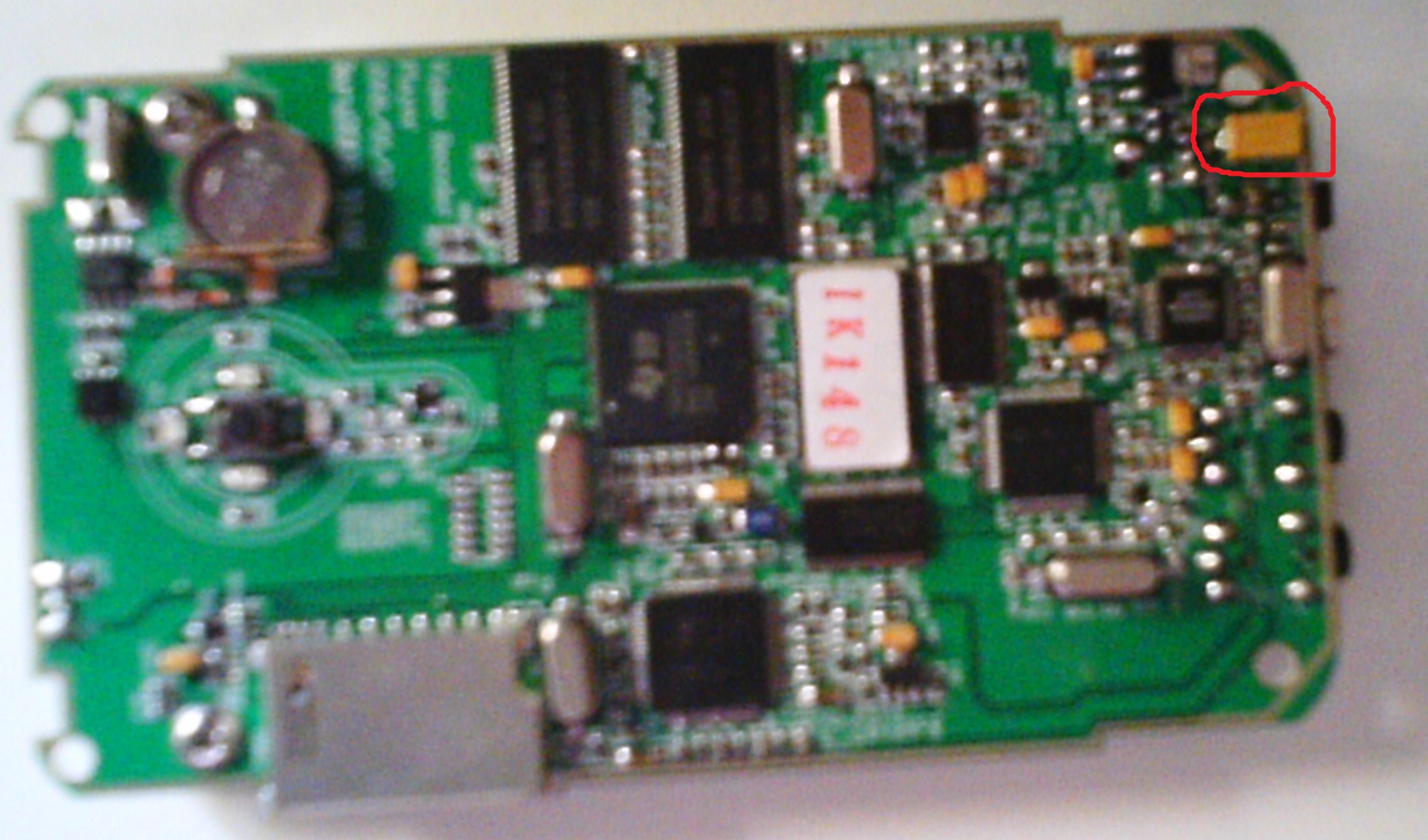

ich habe neulich unbeabsichtigt mein kleinen portablen DVR (br2008) mit
zuviel Spannung versorgt; hab 12v statt 5v angeschlossen... Daraufhin
ist ein A107 SMD Kondensator durchgebrannt (auf dem Foto hab ich den rot
eingekreist). Den habe ich neu gekauft und aufgelötet: Ansonsten sah
alles noch intakt aus, bis auf dass die Festplatte auch nicht mehr
funktioniert hatte, die habe ich aber auch ausgetauscht.
Der DVR funktioniert auch soweit wieder - er hat nur anfangs die
Festplatte nicht formatieren können, aber irgendwann hats dann doch
geklappt.
Wenn ich allerdings den DVR an den PC via USB anschliesse, dann passiert
gar nichts. Also Stromversorgung des DVR vom PC aus funktioniert, doch
der PC erkennt den DVR überhaupt nicht, als ob ich gar nichts
angeschlossen habe. Auf dem DVR erscheint aber die Meldung, dass ich ihn
per USB mit dem PC verbunden habe.
Ich nehme also an, dass da noch irgendwas kaputt gegangen ist was nicht
so offensichtlich war.
Kann mir einer helfen und sagen was da vlt. nicht mehr funktioniert und
ob es Sinn macht mich darum zu kümmern?
Das Teil war jetzt nicht dass teuerste, aber es gibt es nirgends mehr zu
kaufen und ich benötige so einen DVR, deshalb der ganze Aufwand.
Hoffe mir kann jemand helfen.
Vielen Dank
Gast #2391450
Ic hab mir mal Dein Bild angeschaut und muss feststellen, dass man rein
garnix erkennt. Also was erwartest Du? Hast Du den USB-Controller schon
ausgebaut?
Gast #2391472
Ja, das mit dem Bild war mit klar, hatte nur keine gute Kamera gerade
und wollte eig nur zeigen wie das Teil ungefähr aussieht und wo der
Kondensator war.
Ansonsten bin ich nicht sehr vertraut mit der ganzen Materie...
Kannst du mir sagen, wo ich diesen Controller finde, bzw. wie der
aussieht damit ich den ersetzen kann?
ich mach später auch noch bessere Bilder
Danke

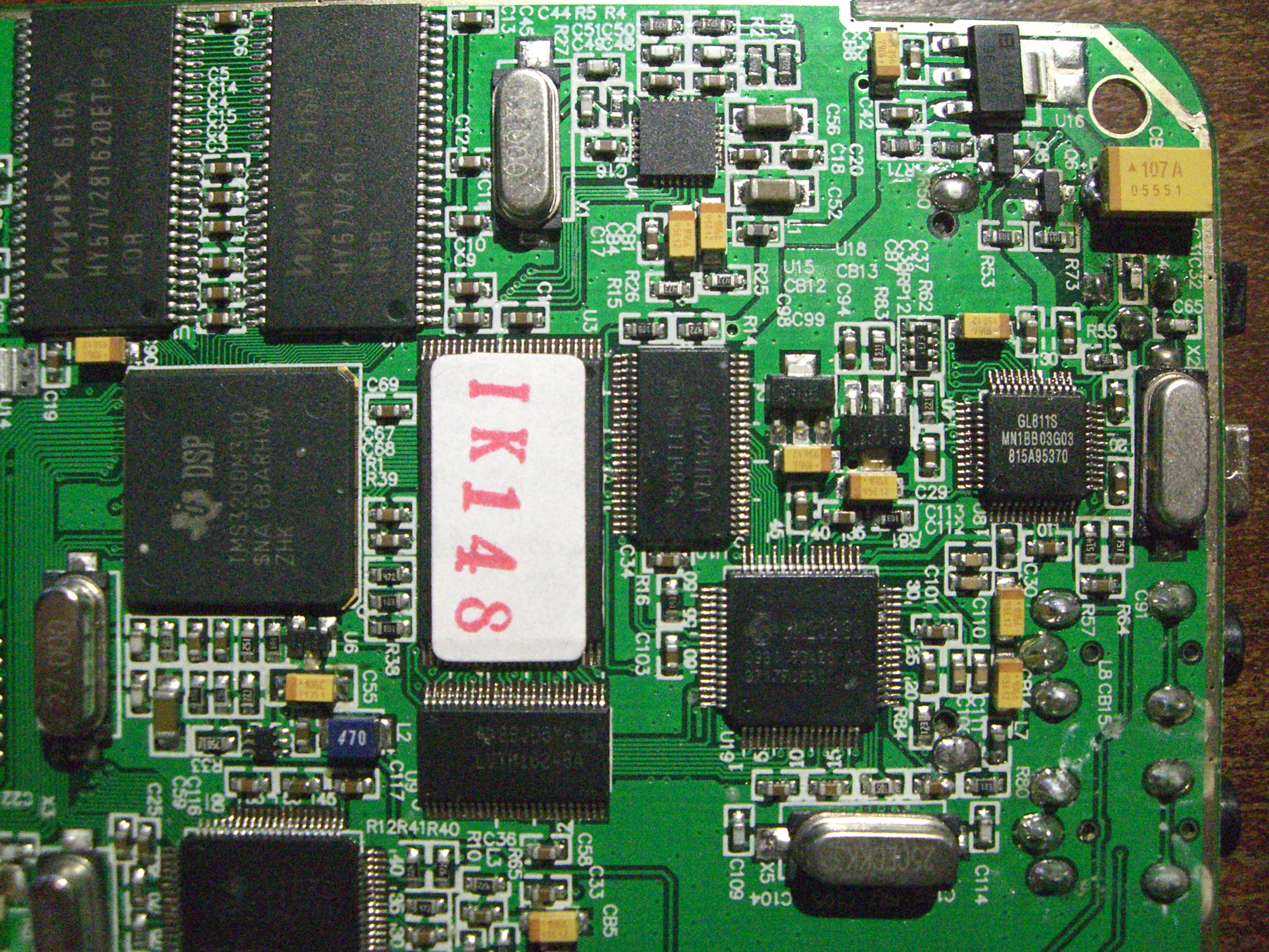

Gast #2393781
Die Bezeichnungen erkennt man leider immer noch nicht. Abgesehen davon
waren das eher rethorische Fragen, da es sich der Mühe vermutlich nicht
lohnt.
Mit Deinen Vermutungen schießt Du einfach nur ins Blaue. Das führt zu
nichts. Wenn Du natürlich unbegrenzt Zeit hast, kannst Du anfangen alle
Bauelemente auszutauschen. Theoretisch funktioniert dann Dein Gerät
wieder - irgendwann.
Viel Erfolg trotzdem.

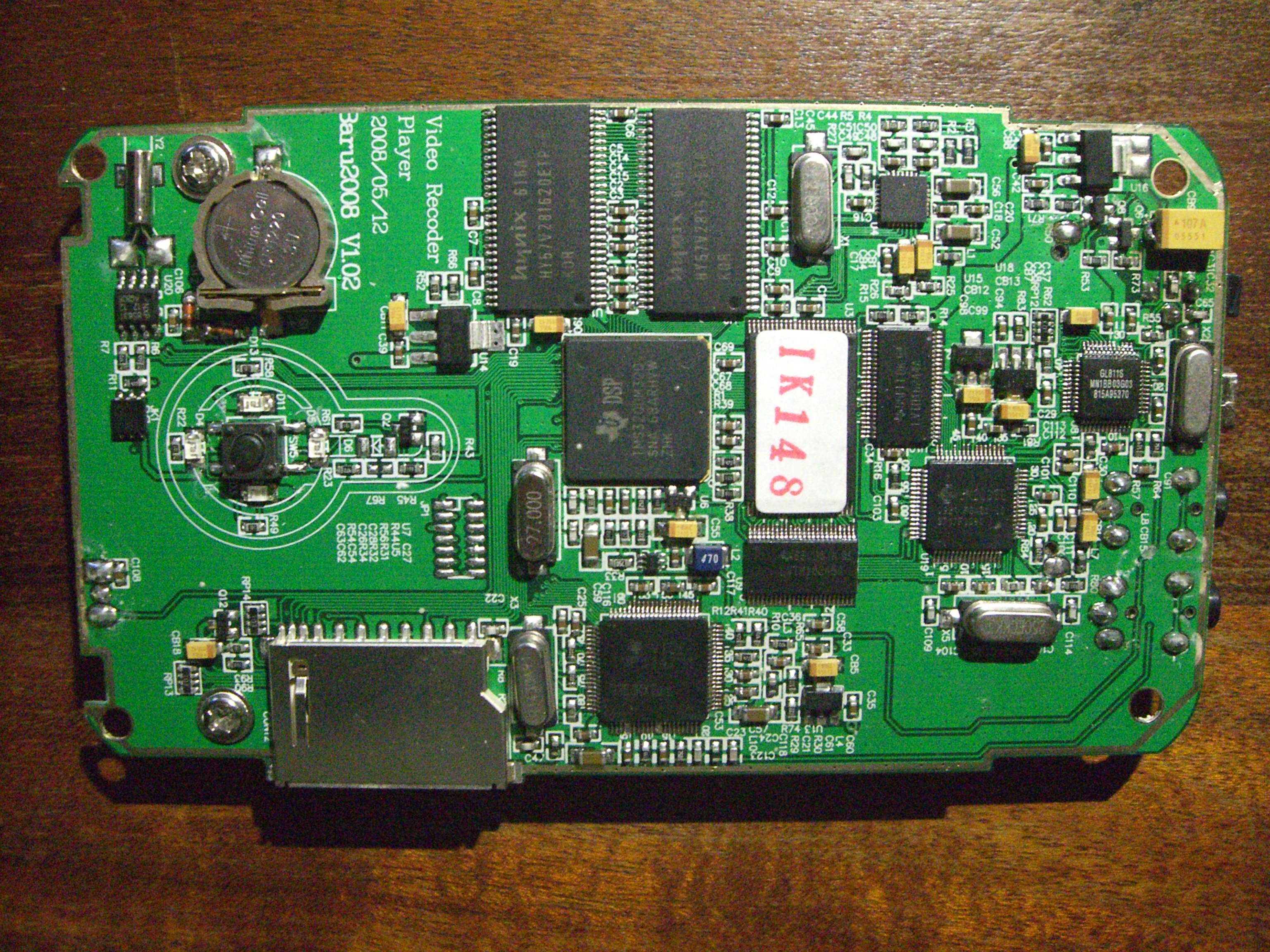

Persönliche Seite #2394105
Du könntest versuchen, ein besseres Bild anzufertigen, oder ein
kommentiertes Bild, denn
So ziemlich das einzige, was man erkennen kann, ist der GL811S, der ist
eine USB-zu-IDE-Bridge. Da die Festplatte auf dem Ding aber eine
SATA-Platte ist, wird da wohl noch eine IDE-zu-SATA-Bridge verbaut sein,
was man aber nicht erkennen kann.
Möglicherweise ist eben genau dieser GL811S dafür da, den Zugriff des
PCs auf die Festplatte dieses Geräts zu ermöglichen. Es kann natürlich
auch sein, daß dieser "DVR" intern nur mit USB-Massenspeichern
kommuniziert und selbst die Festplatte darüber anspricht. Dazu müsste
man halt sehen, was wie mit der USB-Buchse verbunden ist.
Zum Bild:
Wenn man schon eine lausige Knipse verwendet, dann sollte man der beim
Knipsen helfen, indem man so ein Bild mit ausreichend Licht und nicht
bei Kerzenschein aufnimmt. Tut man das nicht, erhält man so verrauschten
Matsch wie die hier vorliegenden Bilder.
Da man auf den Bildern nicht viel Beschriftung erkennen kann, könntest
Du natürlich auch die Beschriftungen abschreiben, so daß man erahnen
kann, daß z.B. auf dem großen Ding mit dem TI-Logo was mit TMS320xxx
draufsteht.
