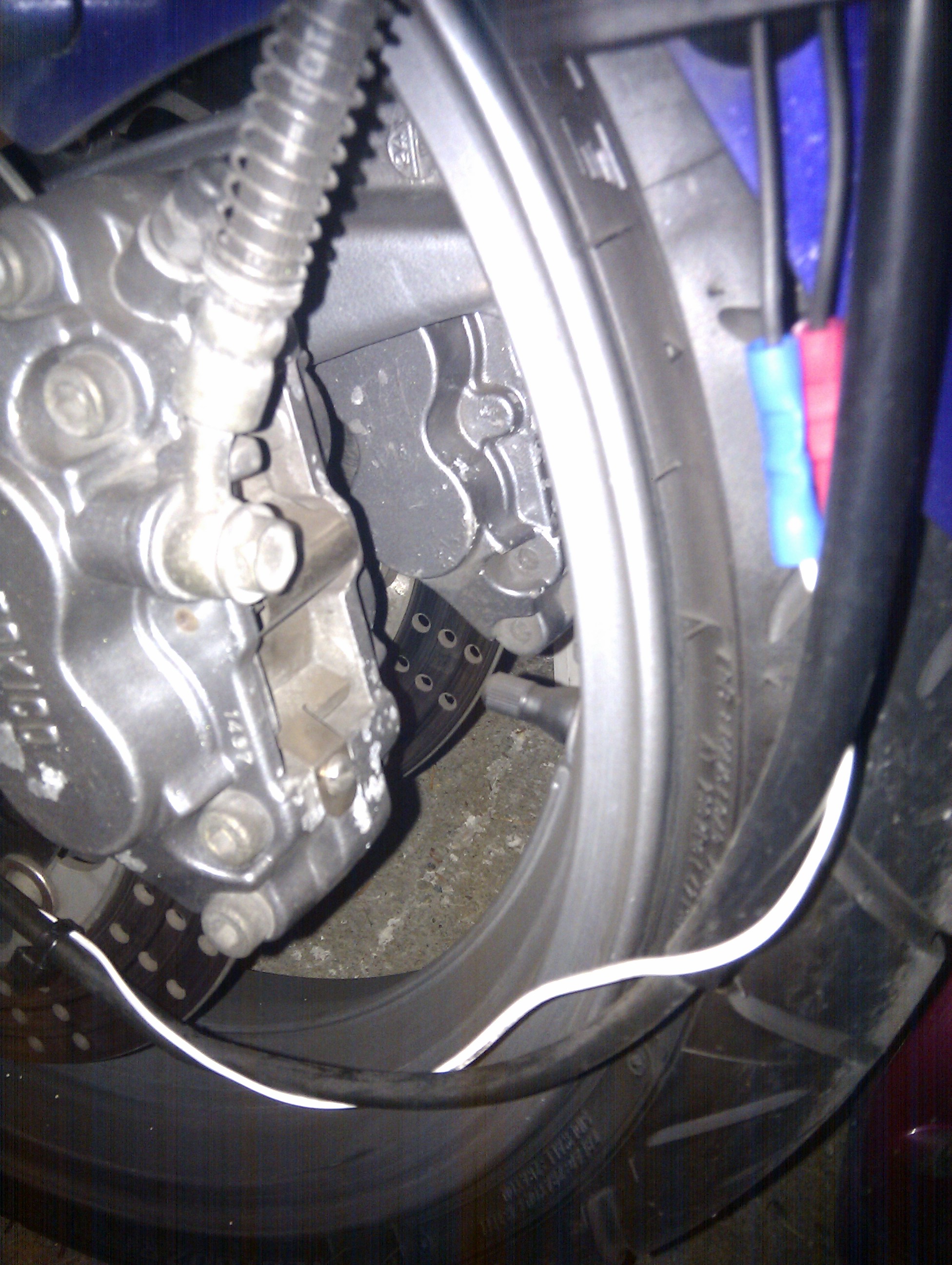

Letzte Alternative und eigentlich meine bevorzugte Variante:
Infrarot-Lichtschranke
Ich hab vorne eine Doppelscheibenbremse, und auf die Innenseiten der
beiden Bremszangen werde ich einen Foto-Transistor und eine IR-LED
setzen:
Transistor:
http://www.reichelt.de/Fotodioden-etc-/BP-104-F/index.html?;ACTION=3;LA=5000;GROUP=A54;GROUPID=3045;ARTICLE=60575;START=0;SORT=preis;OFFSET=500;SID=12TjFUpH8AAAIAABETDtQ0b3f00fd90406ed059a93640104a4edc
LED:
http://www.reichelt.de/Fotodioden-etc-/LD-274-3/index.html?;ACTION=3;LA=5000;GROUP=A54;GROUPID=3045;ARTICLE=65174;START=0;SORT=preis;OFFSET=500;SID=12TjFUpH8AAAIAABETDtQ0b3f00fd90406ed059a93640104a4edc
Siehe auch angehangenes Bild :)
Das macht aufgrund des Aufbau's der Felge 3 Impulse pro Umdrehung aus.
Der Luftspalt betraegt ca. 50-60mm. Das sollte mit diesen beiden
Bauteilen doch kein Problem sein, oder? Ich hab fuer den Fall, dass die
LED zu schwach ist noch die SFH 4550 bestellt, welche aber etwas
ausserhalb des Wellenlaengen-Peaks des Transistor's liegt, allerdings
mit 700mw/sr und einem 3Grad Abstrahlwinkel den Transistor def.
durchschalten sollte.
Die Gegend ist relativ sauber, wenn da was an Dreck/Wasser durch die
Gegend fliegt, dann eher rechts und links am Rad vorbei nach hinten aber
nicht in die Felgenmitte. Wie reagiert die Lichtschranke auf Tropfen auf
den Bauteilen durch Regen? Funktioniert das Ganze dann noch? Es sollte
wie gesagt nicht viel passieren an der Stelle, und ich werde es ja
vermutlich noch mal herausbekommen, dachte nur ich frag so schonmal ;)

von Ralph (Gast)
Mit dem Hallsensor bist du schon ganz richtig.
Die Dinger sind in jedem Auto am Rad fürs ABS System.
Was du da mal versuchen kannst, ist die Luftlöcher der Bremsscheibe zu
nutzen.
Folgender Aufbau: Magnet - Sensor - Bremsscheibe.
Allerdings geht das nur bei einem kleinen Luftspalt.
Die Herausforderung ist die mechanische Befestigung.
Lichtschranke wird nicht auf Dauer funktionieren, dazu sind die
Bedingungen mit Spritzwasser, Schmutz,... einfach zu schlecht.
