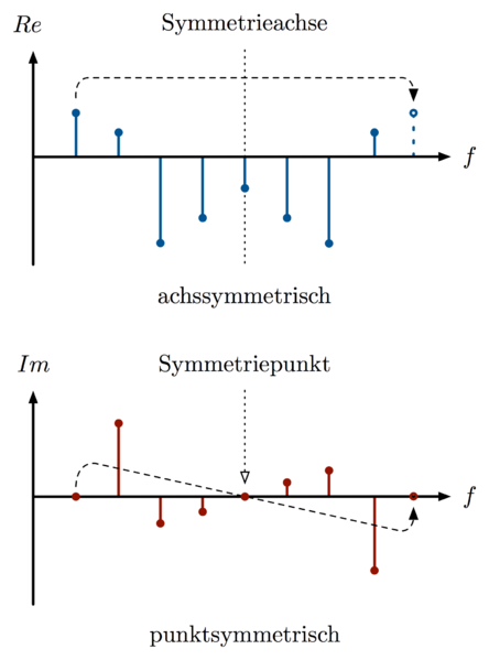

Ich bin jetzt noch ein wenig verwirrter als vorher. Angenommen ich habe
eine 1024 Punkt-FFT eines abgetasteten Signals. Ich möchte die Messwerte
FFT-Transformieren, einige Frequenzen ausblenden und das ganze wieder
iFFT-Transformieren und wieder ausgeben.
So.
Ich habe also N = 1024 reelle Eingangswerte. Meine Abtastfrequenz
beträgt 40kHz. Damit kann ich also Laut Nyquist-Shannon-Theorem
Frequenzen bis ca. 20kHz erfassen. Alles darüber wird in den
Frequenzbereich darunter "gespiegelt". In meinem Audiosignal kommen
allerdings keine Frequenzen oberhalb von 20kHz vor.
Wenn ich nun die FFT mache, wie sehen Re und Im aus? Also klar, ich
bekomme 1024 komplexe Ausgangswerte. Im Anhang hab ich nen Bild vom
Wikipedia-FFT Artikel für reelle Eingangswerte.
Welche Frequenz habe ich bei der Symmetrie-Achse? 20kHz oder 40kHz (und
folglich ganz rechts im Diagramm 40kHz oder 80kHz)
Und was muss ich alles zu 0 setzen wenn ich bestimmte Frequenzen
rausfiltern möchte? Was muss ich alles 0 setzen wenn ich alle Frequenzen
unter- ODER oberhalb einer vorgebenen Frequenz fg rausfiltern möchte?
Müssen die entsprechenden auszublendenden Frequenzbereiche um die
Symmetrieachse herum symmetrisch 0 gesetzt werden oder reicht es, diese

Dich zu verwirren, war nicht meine Absicht. Das Thema ist nicht ganz
trivial. Außerdem hatte ich einen Fehler gemacht, denn bei N/2 (512 bei
1024er-FFT) findet ein Vorzeichenwechsel im Imaginärteil statt, wie man
aus der Grafik von dir erkennen kann. X(N-i) ist also gleich X(i)* (also
konjugiert komplex).
Zu deiner Frage: Die Symmetrieachse ist bei N/2, hier also 20kHz bei
fs=40kHz (da, wo die gepunkteten Pfeile in der Grafik hinzeigen). Die
FFT ergibt den kompletten komplexen Wertesatz von 0 bis N-1, also 1024
komplexe Werte.

#3022085
Hm, stimmt.. danke schonmal hierfür!
Ich bin jedoch gerade dabei, eine Studienarbeit über dieses Thema zu
schreiben und eine FFT + Verarbeitung + iFFT in einen digitalen
Signalprozessor zu implementieren.
Mein Dozent gab mir die Idee, dass man ja ganze Frequenzbereiche einfach
ausblenden kann, indem man einfach ab einer gewissen Frequenz die
entsprechenden Frequenzen zu Null setzt.
Ist das nun ein völlig nutzloses Unterfangen? (und wenn schon, ich muss
es so implementieren... hehe) Oder krieg ich dennoch ein einigermaßen
passables Ergebnis mit einigen Fehlern.
Entsteht dadurch dann zwangsläufig bzw. höchstwahrscheinlich eine
Unstetigkeit an der Schnittstelle eines abgetasteten und wieder
ausgegebenen Wertepaketes zum nächsten?
Wenn die Symmetrieachse bei der halben Abtastfrequenz liegt, wie ist
denn dann das Ergebnis der FFT überhaupt zu interpretieren? Soll das
heißen meine 1024-Punkt FFT liefert mir tatsächlich nur 512 verschiedene
Frequenzen, da die Frequenzen von 20-40kHz ja nur das Spiegelbild der
Frequenzne von 0-20kHz darstellen, was ja aber offenbar "falsch" ist, da
in meinem Eingangssignal ab 20kHz tatsächlich überhaupt keine Frequenzen
mehr vorhanden sind. Muss ich also das Schaubild der Spektralverteilung
meines Eingangssignals quasi so sehen, dass von links bis zur
Symmetrieachse die Frequenzen von 0 bis fs/2 aufgetragen sind und rechts
von der Symmetrieachse die Frequenzen von fs/2 bis 0?
D.h. wenn ich bestimme Frequenzbereiche, sagen wir alles unterhalb 10kHz
ausblenden möchte, muss ich alles von 0 bis N/4 und alles von 3N/4 bis N
0-setzen? Oder einfach nur alles. Von 0 bis N/4?
Was mach ich mit den Im-Werten? Auch 0 setzen? Oder einfach so lassen,
wie sie sind, weils eh egal ist?

(Firma: AR Bayer DSP Systeme) #3023023
Fast :-)
Der Abstand der Frequenz-"Bins", also der aufeinander folgenden Werte in
der FFT ist 40Hz, also 40960/1024. Der erste Wert ist für 0Hz (DC), der
zweite für 40Hz, der letzte Wert X(N-1) ist demnach der für
(40960-40)Hz.
Und ja, es werden genauso viele unabhängige Daten erzeugt, wie an den
Algorithmus übergeben wurden, nämlich 1024. Beim Signal waren 1024 Werte
reell, bei Spektrum von einem reellen Signal sind 511 FFT-Werte komplex
und zwei reell (letztere bei n=0 und n=N/2, siehe Beitrag weiter oben).
