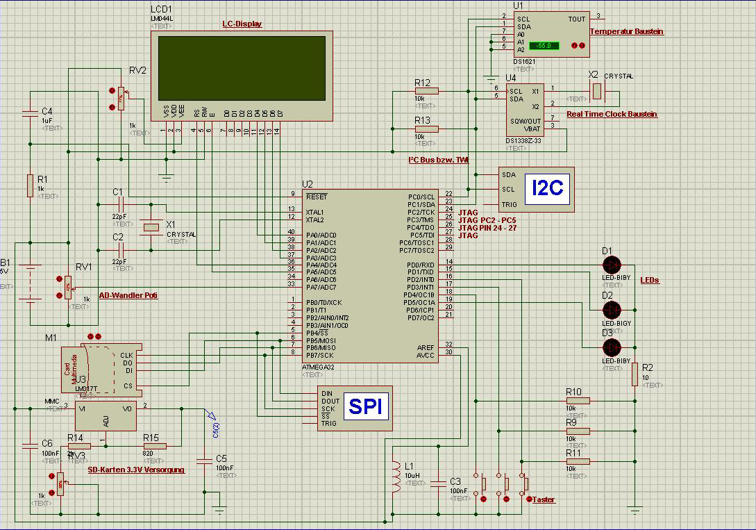

Ich habe die Dateien in einem .zip-Ordner zusammengefasst und ein Bild
des Schaltungsaufbaus angefügt.
Wie gesagt, in "Echt" bewährte sich bisher jedes Bauteil. Auf der
Hardwareseite lässt sich daher kein Fehler mehr finden.

@Tom
Das Schaltbild nicht zu ernst nehmen. Das war lediglich 'ne Simulation,
die aber von der Realität überholt wurde. Unser Prototyp läuft. :)
