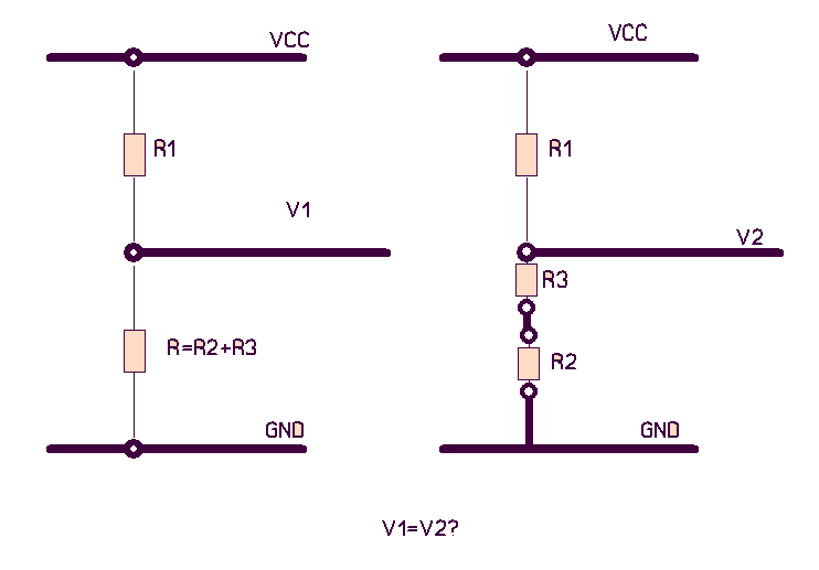

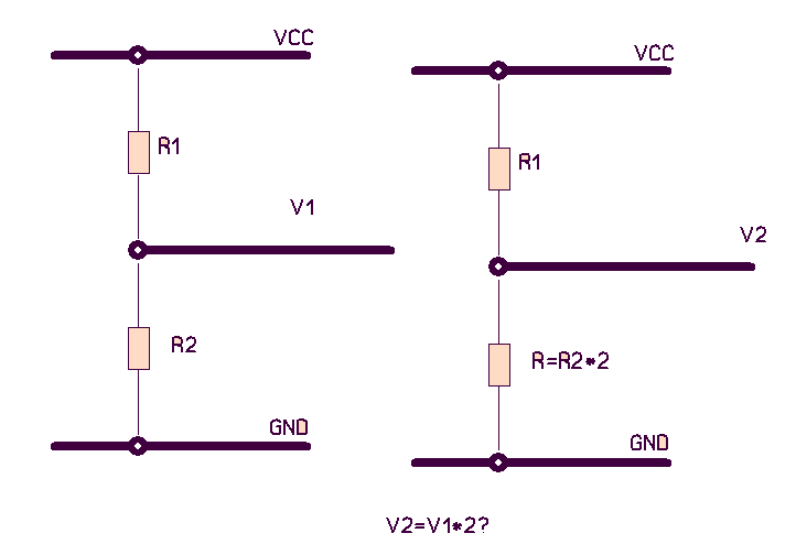

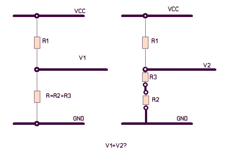

ich habe hier im Forum nach einer solchen Formel gesucht und auch
gefunden, nur irgendwie habe ich das Problem, daß ich nicht ganz mit
ihr klar komme. 2 Hauptfragen tun sich da bei mir auf, habe beide
bildlich dargestellt. Wer kann mir da freundlicherweise die Fragen
beantwortenß
Vielen dank
Hallo Hans,
Frage 1 hast Du richtig beantwortet. Da bei einer Serienschaltung sich
die Widerstandswerte addieren, gilt R2+R3 = R,
Frage 2 ist falsch beantwortet. Es gilt:
V1 = Vcc*R2/(R1+R2) und
V2 = Vcc*2*R2/(R1+2*R2).
Wie Du siehst, gilt nicht V2 = 2*V1, da (R1+R2) <> (R1+2*R2).
Gerd
die spannung ändert sich nur proportional wenn der gesamt-R
geleichbleibt...
vielleicht besserverständlich wenn man das nachrechnet...
I (durch die widerstände) ist ja Vcc/(R1+R2) bzw Vcc/(R1+2*R2)
und V1 ist I*R2 bzw V2=I*(2*R2)
beides zusammen ergibt V1=Vcc*R2/(R1+R2) bzw V2=Vcc+2R2/(R1+2R2)
ka ob dir das was gefolfen hat... btw im übrigen wär latex hier im
forum nett ;)
73
Die Spannung ändert sich immer im Verhältniss vom "Oberen" R   zum
Unteren" R
Wenn Du nun den "Unteren" R   änderst, dann hast du ein
anderes "Verhältnis"  der R  zueinander.
Also auch eine andere  Ausgangsspannung.
Damit die Spannung gleichbleibt muss das was "Unten" geändert wird
auch "Oben" geschehen.
Kurt
