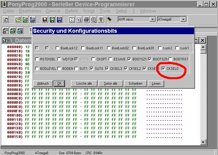

ich takte einen ATmega8 (zu Versuchszwecken) mit einem externen
HF-Generator.
Ein kleines Programm läuft intern bis 20 MHz einwandfrei.
Aber!
Ich kann den µC nur bis zu einem Takt von ca. 3MHz von Ponyprog
fehlerfrei lesen und schreiben lassen.
Bei höheren Frequenzen gibt es nur Fehlermeldungen.
Hat jemand von Euch eine Idee, worin die Ursache liegen kann?
Liegt es vielleicht am Seriellen-Programmieradapter?
Vorsichtshalber habe ich mal die Fuse-Bits mit zur Verfügung gestellt,
ich hoffe doch, dass sie richtig gesetzt sind?
Danke
Bernhard
... hab' mir soeben einen Parallel-Programmier-Adapter
gebaut und siehe da,
es funktioniert bestens!!!
Selbst bei 20 MHz kann der µC problemlos programmiert werden
Vermutlich liegt die Ursache des Fehlers bei der seriellen
Programmierung in der Kabellänge, Hochohmigkeit der Beschaltung usw.
