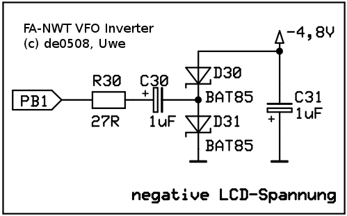

Huhu ihr,
ich bin atm dabei ein Eigenbau-Variometer fürs Gleitschirmfliegen zu
bauen und versuche aktuell, den Stromverbrauch runterzuschrauben. Ein
Dorn im Auge ist mir dabei das Poti am LCD, was ich zur Einstellung des
Kontrastes benötige.
Weiß jemand, wie viel Strom das LCD am Kontrastspannungspin etwa
braucht?
Ich betreibe das LCD an 3,3V Versorgungsspannung und erzeuge mit einer
Ladungspumpe etwa -1,9V Spannung, und würde dann mit einem Poti den
Kontrast einstellen wollen. Bei einem 10k-Poti würden dann dauerhaft
etwa 0.5mA fließen, die ich nicht nutzen kann - das ist mehr, als der
AVR benötigt und mir entsprechend zu viel...
Viele Grüße,
Lena
Gast #2394154
Diese Spannung ist die Spannung die wirklich am LCD anliegt, mit der
also die Kapazität der Segmente umgeladen wird.
Es werden zwar keine 500uA benötigt, aber eine gewisse Stabilität, daher
darf das Poti nicht unter 10k haben. Sonst würde die eingestellte
Spannung zu sehr schwanken, weil so ein Poti ja 5k Zuführungswiderstand
haben kann.
Wenn du deine Ladungspumpe regeln kannst, also das Poti sozusagen vor
der Ladungspumpe hast, dann reichen sicher weniger als 100uA, aber mit
Poti hintendran musst du diese 0.5mA schon liefern können.

Gast #2394192
Das C0802-04 betreibe ich an 3,3 V, indem die Versorgungsspannung aus
einer Ladungspumpe (zwei 100nF Kondensatoren und eine BAS40-04
Doppeldiode) erzeugt wird. Die Kontrastspannung wird dann direkt aus
einem PWM-Pin zugeführt. Eine negative Spannung ist dabei nicht nötig.
