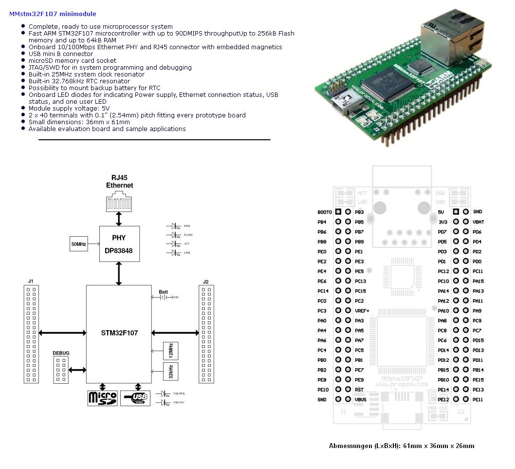

Hallo Leute,
hat einer schon Erfahrung mit dem Board MMST32F107 von Propox
(http://www.propox.com/products/t_264.html?lang=en)?
Ist ein geniales kleines Board (Ethernet, USB, SD-Card - siehe Anlage).
Ich versuche gerade erste Schritte mit der Programmierung.
Als Entwicklungsumgebung habe ich
- CrossWorks (Rowley CrossWorks forARM 2.0.11) ($150)
- Segger J-Link EDU (49€)
- ST: LIB: STM32F10x StdPeriphLib V3.5.0
Das Einrichten der ganzen Entwicklungsumgebung gestalltet sich
schwieriger als gedacht! Hat jemand ein komplettes Projekt (CrossWorks,
STM32F10X, J-Link, ggf. LIB-3.5.0) mit Verzeichnisstruktur, welches
läuft?
Ich weiß, es gibt jede Menge Beiträge zu dem Thema - habe jedoch nichts
passendes gefunden. Für eine Hilfe wäre ich dankbar. Eventuell gibts ein
MMST32F107!
