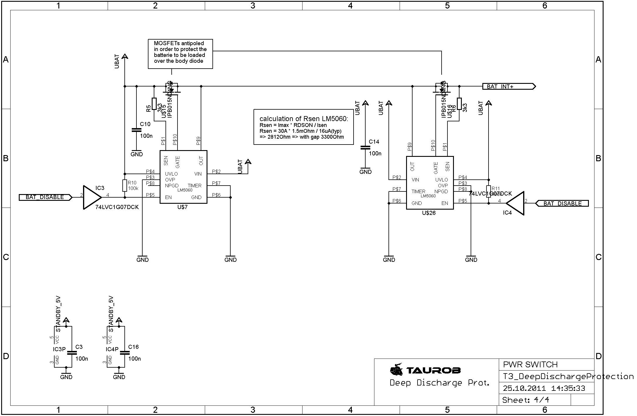

bidirectional FETs
tschuldigunich möchte verhindern dass ein akku (von der linken seite)
über die bodydiode geladen werden kann, deshalb die fets gegenpolig
nur bin ich mir nicht sicher, ob das mit den treibern so geht :o
im prinzip so was, ja
aber eigentlich gehts mir mehr um einen bidirectionalen fet schalter und
dessen realisierung
hat wer erfahrung damit?
lg philipp
