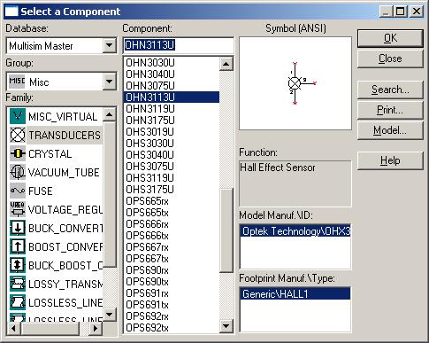

Ich habe mal mein Simulationsprogramm gestartet, da wird der HallSensor
wie im Anhang dargestellt gezeichnet. Es wird nicht zwischen linearem
und bipolarem Sensor unterschieden.
