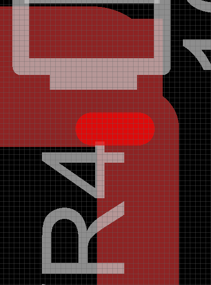

wie ist das eigentlich, wenn ich kleinere Fragmente wie das im Bild hab.
Das Rote ist alles VCC und liegt auf dem selben Layer, fertigt der
Leiterplattenhersteller, wie zum Beispiel Conrad dann diese kleine Bahn
extra oder macht er alles in die dicke fläche rein?
Wie kann man denn erreichen, dass 2 Pins von so nem SO8 Gehäuse, die auf
VCC liegen zu einer Lötfläche zusammen geführt werden?
Lg Eagleanfänger
Mein Eindruck hier: Solche Fragmente entstehen typischerweise, wenn man
ein bereits geroutetes Bauteil ein wenig verschiebt. Da hift ein ripup
auf das Stückchen und ein anschließendes ratsnest.

wie behandeln die Leiterplattenhersteller wie Conrad sowas?
wird da einfach eine Fläche drausgemacht oder ist man verpflichtet dazu,
solche Sachen rauszulöschen?
#2396072
Die Platinenhersteller haben mit solchen 'Kleinigkeiten' keine Probleme.
Es wird ja im Fertigungsprozess eine komplette Maske 'gedruckt' (oder
belichtet, oder ...), da ist es fast egal wie groß die einzelnen Stücke
sind.
Es ist eigentlich nur unschön.
Gruß Klaus

Solche Fragmente jucken keinen, die gehen sozusagen in der Leiter-
bahn unter, das sieht man nicht mehr, dürften sogar im Gerberfile
verschwinden. Schätze daß die modernen Photoplotter das alles
rausrechen und nicht noch mal zeichen.
Und Maik hat recht direkt zu PCB-Pool gehen, ist einfacher und
schneller. (Wenn mal was unklar ist, die fragen zurück bevor was
passiert, bin sehr zufrieden mit dem PCB-Service!)
Sry. ich hab dies leider auch schon durch... die werden nicht
verschwinden. Stehen sogar mit drinne. Hatte deshalb schon 2 Rückrufe
von PCB.
deshalb guter Tip, wenn sowas auftaucht versuchen zu beseitigen... Spart
massen Streß
