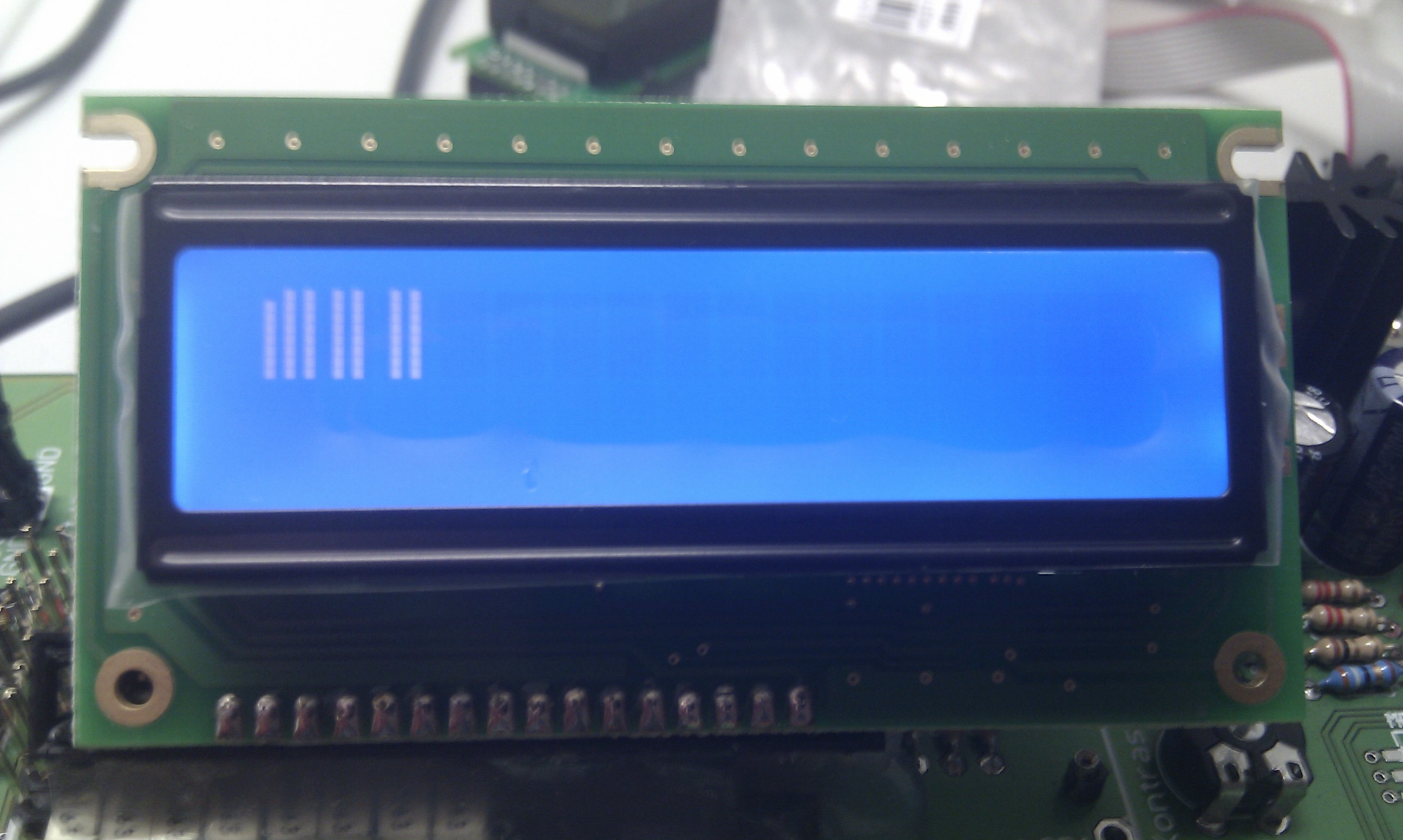

Hallo Mikrokontroller.net-Gemeinde...
Wie schon öfters in diesen und anderen Foren Diskutiert habe auch ich
Probleme etwas sinnvolles aus dem LC-Display AV1624 von Conrad heraus zu
bekommen.
Datasheet:
http://www.produktinfo.conrad.com/datenblaetter/175000-199999/183342-da-01-ml-LCD_Modul_16x2_Zeichen_de_en.pdf
Ich verwende einen ATMega16 und die Pinbelegung ist wie folgt:
GND-->VSS
5V -->Vdd
      V0: So eingestellt wie auf dem Bild zu sehen
GND-->DB0
GND-->DB1
GND-->DB2
GND-->DB3
PD0-->DB4
PD1-->DB5
PD2-->DB6
PD3-->DB7
PD4-->RS
PD5-->E
GND-->R/W
Der Takt wurde angepasst (1MHz) und wurde mit einer Blink-LED überprüft
Das Display soll wie in der Pinbelegung zu sehen im 4Bit-Modus betrieben
werden.
Mein Programmaufbau wurde nach dem Tuturial von
http://www.mikrocontroller.net/articles/AVR-Tutorial:_LCD realisiert.
Hier nochmal der Code mit den relavanten Stellen für das Display. Mit
Pfeilen ("-->") steht dahinter welche Hexzahl übertragen wird.

Wenn sich jemand über das
_delay_ms(5000);
 in der main wundert: wenn ich das weglasse wird gar nichts im Display
angezeigt. Mit dem Code oben werden die im Bild gezeigten Zeichen
angezeigt...eigentlich sollten da aber zwei Einsen stehen
Ich hoffe ihr könnt mir nen Tipp geben woran es liegen kann...ich spiele
hier schon 3 Tage mit den Parametern rum und komm einfach auf keinen
grünen Zweig.
Vielen Dank schonmal im Vorraus
#2395747
Mach mal die Wartezyklen in der Initialisierung größer. Eventuell bringt
das was.
Vielleicht hilft es den Daten-Zeiger im Display explizit auf den DD-RAM
zu setzen, bevor du Zeichen drauf schickst.
Und zeig mal das komplette Projekt. Bitte als Anhang (C- und H-Dateien
einzeln) posten, sonst kann man das nicht vernünftig lesen.
Gruß Oliver
