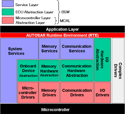

ich glaube ich hab im Grund die Idee die hinter Autosar steht
verstanden. Autosar beschreibt eine einheitliche Softwarearchitektur für
Steuergeräte, damit deren Entwicklung billiger und schneller wird.
Dabei ist zwischen Basissoftware und Application zu unterscheiden.
Dass die Applicationen im Grunde auf jedem Steuergerät laufen (können)
verstehe ich nocht, da die ja überhaupt nix von den unterschen Schichten
mitbekommen.
ABER die Basissoftware ist schon bei jedem Steuergerät unterschiedlich
oder?
Oder da auch wieder nur die Hardware-nahen Schichten (Microcontroller
Driver, Memory Driver, Comm Driver, I/O Driver)?
Die Schichten darüber (Abstraction Layer) sind dann wieder einheitlich
oder?
Ich würde mir zugern mal konkrete Beispiele ansehen, wo man auch mal
sieht was Autosar "macht" und wie es verwirklicht wird, und nicht nur
dauernd darüber zu lesen was es ist...
Ich hab noch einige Fragen, ich hoffe jemand kann mir das alles
erklären^^
Gast #2396523
Also man hat die Basissoftware die passt zum Steuergerät und zwischen
dieser Basissoftware und dem Applications ist die RTE. Die stellt
einheitliche Schnittstellen bereit, die man zur
Steuergeräteprogrammierung nutzen kann. Es ist also vom Aufbau ähnlich
wie Java. Sind Funktionen zu realisieren, die nicht durch den
AUTOSAR-Standard spezifiziert sind, können sogenannte „Complex Drivers“
entwickelt werden. Diese erlauben den direkten Zugriff auf den
Mikrocontroller.
Gast #2396587
Ich hab noch nicht Java programmiert, aber C# und das sollen ja ähnlich
sein :-) Dein Vergleich gefällt mir
Die Application findet also durch die RTE einheitliche Schnittstellen
vor.
Sind das dann diese oft genannten "Application-Interfaces" für die
Bereiche:
Karosserie und Komfort,
Antriebsstrang,
Fahrwerk,
Insassen- und Fußgängerschutz sowie Mensch-Maschine-Schnittstelle (MMI),
Telematik und Multimedia
