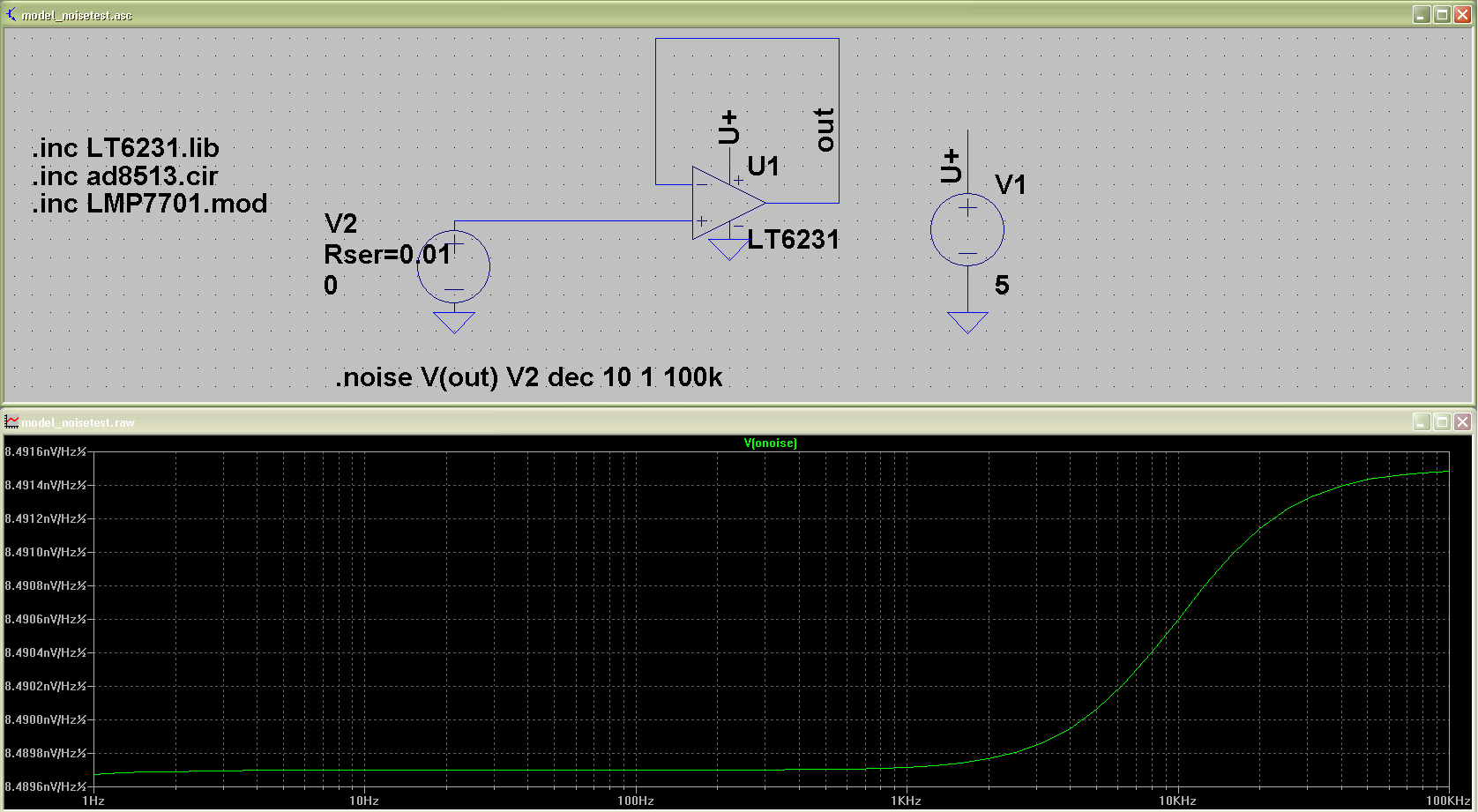

Hoppla, das angehängte Bild bitte nicht beachten, das habe ich vergessen
rauszunehmen. Die Schaltung dort als auch die Ergebnisse sind natürlich
verkehrt, ich hatte die negative Spannungsversorgung vergessen.
