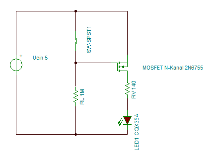

Hallo Leute
Ich brauche einen MOSFET-Transistor selbstleitend N-Kanal für diese
Schaltung: (Anhang)
kann mir jemand einen solchen Transistor empfehlen? Wenn möglich mit
Datasheet Link!
Danke euch
P.S. Der schalter ist ein Fingersensor. Wenn man den Finger drauf hält
entsteht eine Verbindung: Der Strom fliesst durch den Körper also ist
auch ein "riesen (ca. 3M Ohm im Zeigefinger [spitze]) Widersand"
So ein Humbug.
Du brauchst eine vernünftige Schaltung und keine exotischen Bauteile.
Deine Schaltung würde mit einem LogicLevel P Kanal MOSFET funktionieren,
also so was wie einem IRF7240.
Aber wenn man auf einem guten Teppichboden steht mit Plastiksohlen, dann
ist der Mensch geladen und vom Finger fliegt ein Funke mit mehreren
tausend Volt zum Kontakt mit dem Transistor, und der Transistor ist
kaputt.
Vergiss also diese primitiven Schaltungen.
Wenigstens mit Schutz:
 |   |       1nF      |       |
 |   |        |               |S
 |   +--100k--+--10k---------|I IRF7240
 |  1M        +--|<|--+     140R
 |   |         1N4148 |       |
Die LED ist, so lange kein Finger die Kontakte brückt, ein.
