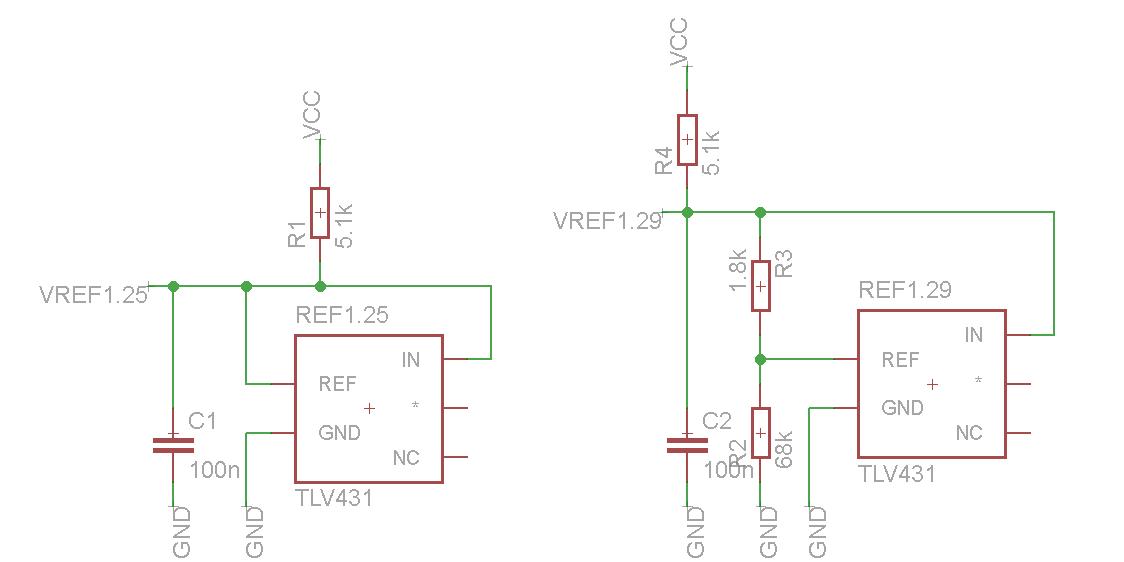

ich habe ein kleines Problem mit meinen Verbauten TLV431. In meiner
Schaltung würde ich den TLV gerne als Spannungsreferenz verwenden. Dafür
habe ich das Datenblatt hinzugezogen. VCC ist in diesem Fall 5V.
http://docs-europe.electrocomponents.com/webdocs/0c92/0900766b80c9232f.pdf
Für meine Schaltung brauche ich einmal 1.24V [1] (also die Refspannung)
und 1.29V [2] (habe ich mit einer Beschaltung von R gelöst).
Die TLV431 sind jeweils an einen OP angeschlossen. Wenn ich jedoch die
Spannung mit einem Multimeter kontrollieren will, dann messe ich
lediglich 1.1xV [1] und 1.2xV [2].
Ich habe schon den Eingangswiderstand auf 2.2k geändert, weil ich
vermutet habe, dass zu wenig Strom fließt, aber das bringt auch keine
Verbesserung.
Hat wer einen Hinweis was an meiner Schaltung falsch sein könnte?
EDIT: IN = Cathode und GND = Anode
Gruß Dennis
Datenblatt lesen
STABILITY BOUNDARY CONDITION
mit den 100nF hast du genau ins Klo gegriffen, 10nF oder 1uF
wäre gegangen.
1. Hast Du den Baustein richtig herum angeschlossen?
"IN" => Kathode
"Ref" => Ref
"GND" => Anode
2. Schau Dir im Datenblatt Figure 17 an "Stability Boundary Condition".
Mit deinen Werten schwingt der Baustein.
Bei 5V mit 2k2  => ca. 1,7mA   => mit 100n bist Du von einem stabilen
Arbeitspunkt entfernt.
Lösung:  Wähle den Kondensator anders: kleiner als 5nF oder größer als
1uF.
