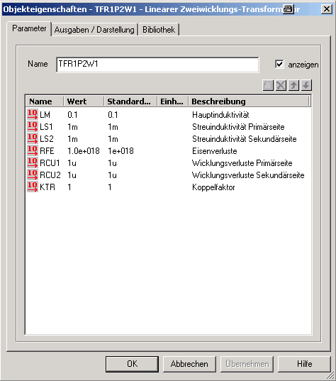

Für meine Bachelorarbeit werde ich so einiges mit Simplorer simulieren.
Zur Zeit beschäftige ich mich damit, erstmal recht einfach Dinge
anzustellen.
Aber es hängt jetzt schon gewaltig beim Transformator:
Ich habe einen Trafo genommen und am Ausgang einen 100Ohm Widerstand
angeschlossen. Im Bild seht ihr, was ich beim Trafo eingestellt habe.
Ansonsten wir die Schaltung mit 230V/50Hz betrieben.
Mich stört der Primärstrom. Mit
KTR = W2 / W1 = 1
hätte ich eine bei einer Spannung von 230V einen Strom von 2,3 A auf der
Primär- sowie auf der Sekundärseite erwartet! (bzw. 325Vp, 3,25Ap)
Kann mir jemand verraten, wo hier das Problem ist?
Das Problem ist gelöst, wenn ich das T-Ersatzschaltbild verwende. Da ich
habe noch kompliziertere Anordnungen mit Anzapfungen aufbauen will, wäre
es mir recht es mit einem Trafo als kompaktes Bild zu realisieren...

Ach immer wieder das selbe...wenn ich hier poste - egal wie lange ich
vorher dran gesessen habe - wenig später komme ich von selber drauf.
Erhöht man den Widerstand primärseitig (z.B. 1 Ohm), so erkennt man,
dass der Gleichanteil im Primärstrom allmählig abklingt....
Dann einfach das Zeitfenster ein wenig in die Zukunft schieben und alles
ist i.O.
