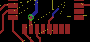

Für euch ist es sicher (hoffe ich zumindest) eine Kleinigkeit. Wenn ich
in meinem Layout manuell route und an einer bestimmten Stelle den Layer
von Top auf Bottom wechsle, so setzt Eagle keine Durchkontaktierung /
Via. (doppeltgemoppelt für die Suchmaschine)
Ich habe schon probiert Shift beim Linksklick zu drücken usw. (help
route ist mir bewusst) - funktioniert trotzdem nicht.
Vielleicht ein Hinweis: Wenn ich die mittlere Maustaste klicke, dann
öffnet sich ein Auswahlfeld "Layer" - dachte, dass mit der Mittleren
Maustaste direkt zwischen Top und Bottom gewechselt werden kann.
Ich freue mich auf eure Antworten  Tips  Hinweise / Hilfestellungen
Grüße
WF

@Charly - habe abgesetzt - merhfach probiert mit vielen Wechsel und
Klicks und Tastenkombinationen usw... Habe unter Display mal nur Top und
Bottom aktiviert (doof da man dann ja keine Vias und Unrouted sieht) -
trotzdem versucht - geht nicht. (es öffnet sich weiterhin das
Layer-Fenster - kein direkter Wechsel) (oder wo kann man nur Top und
Bottom "aktivieren"?).
Screenshot: links manuell ... rechts mit deiner Variante, anschließend
Via und Unrouted eingeblendet und Ratsnest gedrückt...
wenn ich auf die Leitung im Bottom klicke heißt die auch anders ...
N$irgendwas ...
Weitere Ideen?
Achja: Version 5.10.0 für Windows Light Edition ... dürfte aber nicht
das Problem sein - in der Hilfe stehts ja mit Shift + Linke drin ...
hallochen,
also bei mir gehts, biste sicher das du den
richtigen befehl angeklickt hast ?
mach mal folgendes, tip oben in der kommandozeile
ROUTE ein , dann enter druecken und dann klickste
auf eine airwire
i vermute fast du hast wire statt route genommen
so jetzt vier Erfolg & berichte mal
