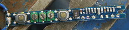

was ihr hier sehen könnt ist die Platine eines Digitizer-Pens von einem
ASUS EEE Slate Pad. Meine Frage: Was ist das für ein Bauteil mit der 181
oben drauf ?
Die restlichen Bauteile sind scheinbar feste bzw. verstellbare
Kondensatoren.
Ich bin dankbar für jede Hilfe.
Sebastian
(Firma: Ucore Fotografie www.ucore.de) Persönliche Seite #2398767
Das Bild ist ja winzig klein und das Bauteil nur von oben zu sehen.
Größeres Bild und Schrägansicht wären hilfreich. Es könnte sich um eine
Induktivität handeln (evtl. 180 µH). Hat das Bauteil nur zwei
Anschlüsse? Wenn ja, miss doch mal den Widerstand da durch. Wenn er sehr
klein ist (kleiner z.B. 5 Ohm) könnte es eine Induktivität sein.
