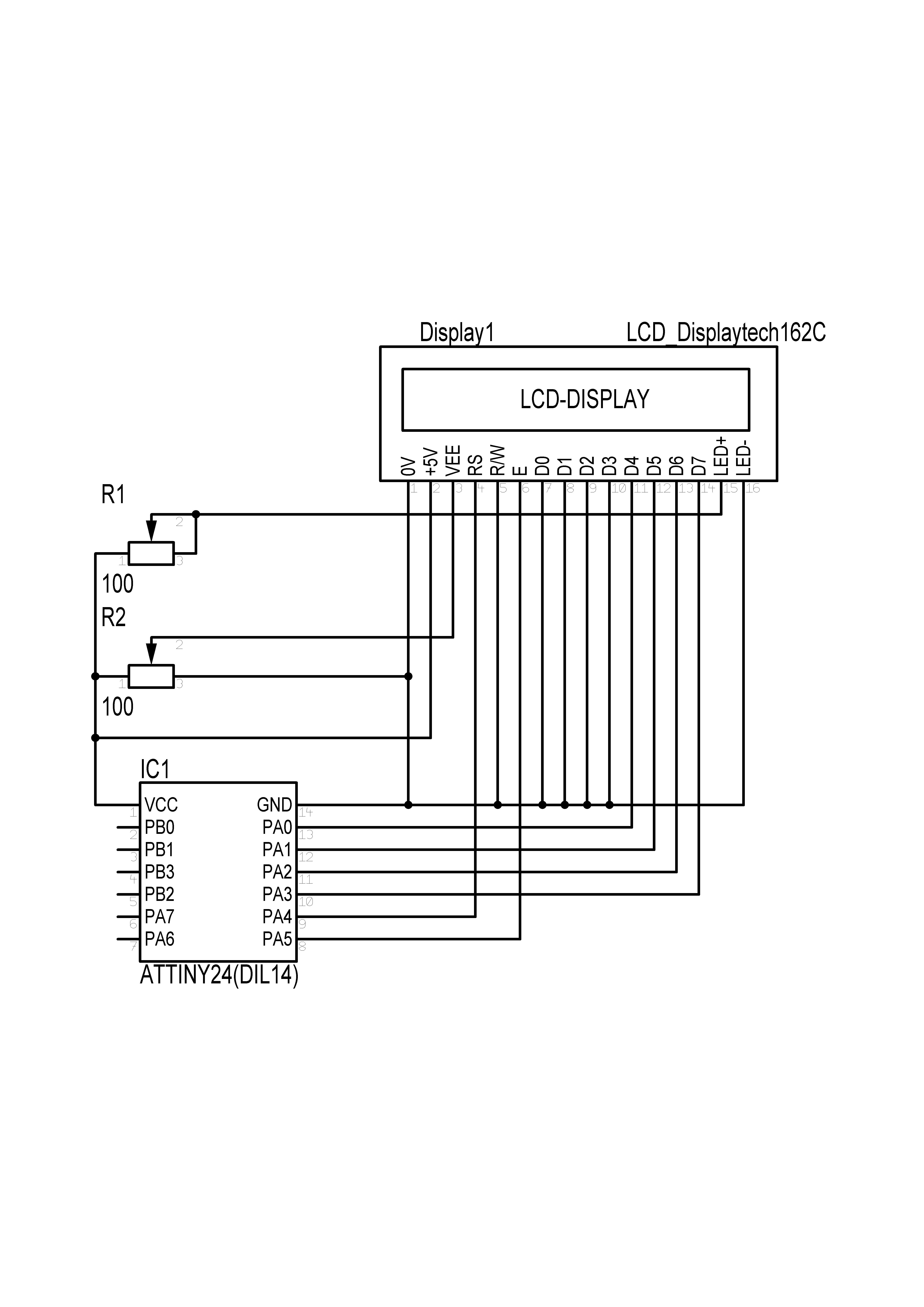

von Helge (Gast)
zu erst möchte ich mich für den LCD-Display Fehler entschuldigen, war
nicht ganz durchdacht ;)
@ Oliver J.:
Codes und Schaltplan sind im Anbhang.
Der Code in lcd-routines.h ist schon auf den von mir verwendeten IO-Port
A abgeändert.
Der Fehler ist, dass beim Übetragen auf den µC das Programm feststellt,
dass zu wenig Speicher vorhanden ist und das Programm nicht übertragen
werden kann..
Ich nutze zum Programmieren AVR Studio 5 und einen AVRISPmkII.
LG

von spess53 (Gast)
Hi
>Hier ist er.
Die unbenutzten Datenleitungen haben nichts an GND zu suchen. Der
Displaycontroller hat interne Pull-Up-Widerstände.
MfG Spess

von Daniel H. (Gast)
@spess53:
Ich habe aber auch in irgendeinem Tutorial gelesen, dass man die
unbenutzten Datenleitungen auf GND ziehen soll um das Einfangen von
Störsignalen zu verhindern?
Hier hab ich es her:
http://www.rn-wissen.de/index.php/LCD-Modul_am_AVR#4-Bit_Ansteuerung_mit_Busy.28I.2FO_Mode.29
Unterhalb des Bildes steht
"Unbenutzte Pins des Datenports vom LCD sollten auf GND gelegt werden,
da sie ansonsten auf keinen definierten Pegel liegen und Störsignale
empfangen."

von spess53 (Gast)
HI
>http://www.rn-wissen.de/index.php/LCD-Modul_am_AVR...
>empfangen."
Man soll nicht jeden Blödsinn glauben, der im Internet zu finden ist.
Die Verbindung mit GND erzeugt einen erhöhten Stromverbrauch durch die
internen Pull-Ups. Wenn wirklich Störungen auftreten sind externe
Pull-Up-Widerstände die richtige Methode. In den meisten Fällen reicht
es, die Anschlüsse offen zu lassen.
MfG Spess
