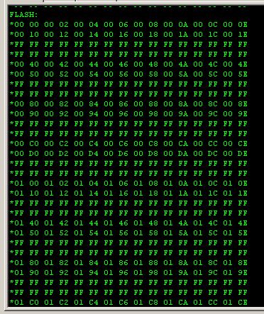

Ich habe einen sehr einfachen Bootloader (ich weiss nicht mehr, wo der
her ist) vom Tiny2313 auf den 4313 angepasst.
Auf dem 2313 funktionierte alles bestens.
Der Flash ist da doppelt so gross (4k statt 2k), ansonsten ist lt.
Datenblatt und Errata kein Unterschied.
Bei der Programmierung wird nur jeder zweite der 32 Byte-Blöcke
erfolgreich programmiert, die anderen werden mit FF programmiert (d.h.
möglicherweise gelöscht, aber nicht programmiert)
Hat jemand diesen Effekt beim 4313 schon gehabt?

Hier ist das Testprogramm und der resultierende Dump nach der
Programmierung.
Write_Page kommt glaube ich aus der AVR Doku.
Ich schiebe nur zh:zl in den Flash.
