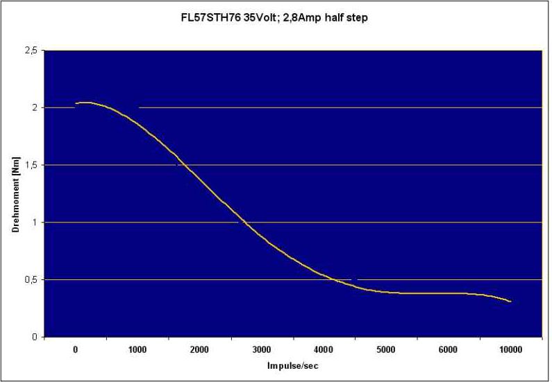

ich habe einen Schrittmotor Vexta PH-268-21-A31 auf welchem zu lesen
steht 5,6V 1,5A. Nun bin ich in einem Text über Schrittmotore auf einen
interessanten Hinweis gestoßen. Darin wurde geschrieben, dass die
angegebene Spannung nicht so wichtig sei. Viel wichtiger wäre es, dass
der Strom stimmt. Als Beispiel wurde ein 3,2V Schrittmotor mit 2,8Ampere
und 2Nm Drehmoment gezeigt, bei welchem eine
Drehmoment/Drehzahl-Kennlinie bei 35Volt aufgenommen wurde. Als Grund
für die hohe Spannung wurde aufgeführt, dass der Motor ja ständig seine
Spulen umschalten muss und dies bei höherer Spannung besser funktioniert
und somit das Drehmoment auch bei höheren Drehzahlen noch zu Verfügung
steht. (habe die Kennlinie mal angehängt)
Meine Fragen nun wären folgende:
1. Ich habe zur Ansteuerung meiner Schrittmotore bei Pollin den
Schrittmotor-Ansteuer-Bausatz gekauft. Bei diesem kann man mittels Poti
einen maximal zulässigen Strom einstellen. Wenn ich diesen auf 1,5A
eingestellt habe, kann ich dann meinen 5,6V Motor mit mehr Spannung
beaufschlagen?
2. Falls ich eine höhere Spannung anlegen darf, gibt es eine Regel,
wieviel Spannung ein solcher Motor verträgt?
3. Wie kann ich eine solche Drehmoment-Drehzahl-Kennlinie für meine
Schrittmotore aufnehmen?
Ich weis, viele Fragen.... Aber ich wäre euch wirklich dankbar, wenn Ihr
mir weiterhelfen könntet.
Gruß Jodi

Ja, dafür ist die Stromregelung da.
Die Nennspannungangabe ist die Spannung, bei der die ohm'schen
Widerstände des Motors den Strom genügend begrenzen, d.h. für den
stromgeregelten Betrieb hat die kaum Bedeutung. Es kommt alleine drauf
an, welche Spannung deine Treiberelektronik verträgt.

Danke du hast mir wirklich weitergeholfen. Bei meiner ansteuerelektronik
weiß ich, dass diese 24 Volt ab kann. Nun werde ich bei Gelegenheit an
die Motore mal 24Volt anlegen. Dann werde ich wohl auch "schneller"
verfahren können, wenn ich das richtig verstanden habe.

Zum Ansteuern der Schrttmotoren nimmt man geschaltete Stromregler. Das
Verfahren nennt sich PWM(Pulsweitenmodulation). Diese Schaltung regelt
die Pulsbreite genau so breit, dass der Nennstrom fließt. Bei langsamer
Drehzahl gibt es nur ein kleines Tastverhältnis, bei schnellerer
Drehzahl steigt das Tastverhälnis damit sich der gleiche Strom
einstellt.
Schließe bitte ja nicht 24V Gleichspannung permanent an die
Motorwicklung. Dann ist die Wicklung in Sekunden durchgebrannt.

Sorry, beide Varianten sind totaler Murks. Mit einem einfachen
Kondensator kann man niemals den korrekten Strom erreichen, beide
Varianten verbraten ein Vielfaches der Schrittmotorleistung als nutzlose
Abwärme.
Die einzig sinnvolle Strombegrenzung ist der Chopperbetrieb, zu
erreichen mit der Standardschaltung L297 - L298 oder mit speziellen
Schrittmotortreibern wie z.B. den TB6560AHQ, der hätte dann auch noch
Mikroschrittbetrieb fertig eingebaut.

Und genau das ist die von Bernadette angesprochene Konstanstromquelle.
Die von Helmut und Jodi genannte Schaltung von Pollin ist aber keine
solche. Da fehlt nämlich der L297 für die Stromregelung. Das ist einfach
nur ein nackte H-Brücke, quasi ein "Breakoub board" für den L298.
