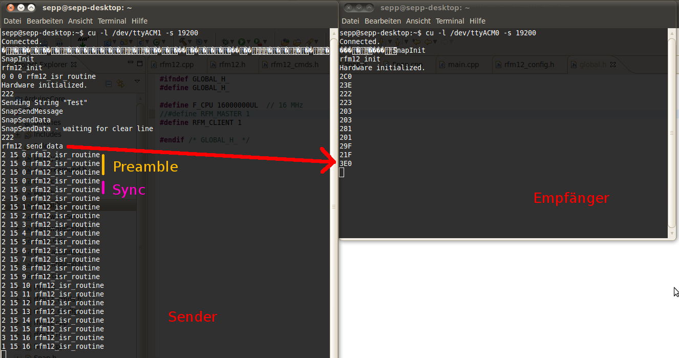

Nun habe ich mal versucht das Statusregister mitzulesen bei einem
möglichen Empfang (siehe Bild im Anhang). Der Sender Sendet seine 16
Byte Daten + Sync und Preamble und am Empfänger ändert sich das
Statusregister zu 0x3E0. Damit sollte ich doch erkennen, das irgendwas
angekommen ist, oder?

Und es funktioniert immer noch nicht. Ich gehe jetzt einfach mal davon
aus, dass mein RFM12 Modul auch nur 433MHz kann. Deshalb habe ich alles
auf 433MHz konfiguriert und eine neue Antenne angelötet, aber NICHTS!
Ich verstehe das einfach nicht. Warum klappt das bei allen außer bei
mir? Jetzt habe ich sogar die Register mal an einen anderen Treiber
angeglichen, aber wieder das gleiche Verhalten. Warum nur empfängt mein
Empfänger nichts?
Die letzten Register, die am Empfänger geschrieben werden, sollten
diesen jedoch aktivieren?!
  rf12_trans(0x82C8);      // RX on
  rf12_trans(0xCA81);      // set FIFO mode
  rf12_trans(0xCA83);      // enable FIFO
An was könnte das noch liegen? Lötstellen sind alle überprüft,
Kabelverbindungen ebenso und die Empfängerhardware löst, falls man Sie
als Sender konfiguriert, beim Senden ebenfalls ihre Interrupts sauber
aus. Bei der Konfiguration als Empfänger kann ich "per Hand" auch einen
Interrupt auslösen. Bin ratlos.
