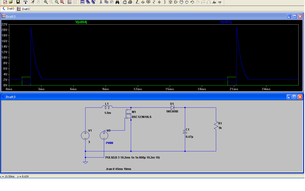

ich versuche einen Stromimpuls von ungefähr 25mA (25V RL=1k) mit einer
Dauer von 800µs und einer Periodendauer von 20ms (50Hz) zu erzeugen.
Als versorgung hab ich nur 3V (mignonzelle)zur Verfügung.
Ich hab grade den Aufwärtswandler probiert, bin ich überhaupt auf dem
richtigen Weg ? und wie kriege ich einen sauberen Impuls??
Wäre über jeden Vorschlag dankbar
M.K
Wenn du einen Strompuls von 25mA am Ausgang erzeugen willst, musst du
die Speicherdrossel auch auf 25mA aufladen und dann den Fet abschalten.
Der Widerstand am Ausgang bestimmt nicht den Strom, sondern die
Entladedauer, je hochohmiger, desto kürzer. Die Entladezeit der Drossel
ist dann etwa 3V/Ua*Aufladezeit. Daran ist wegen der Energiebilanz auch
nichts zu ändern.
