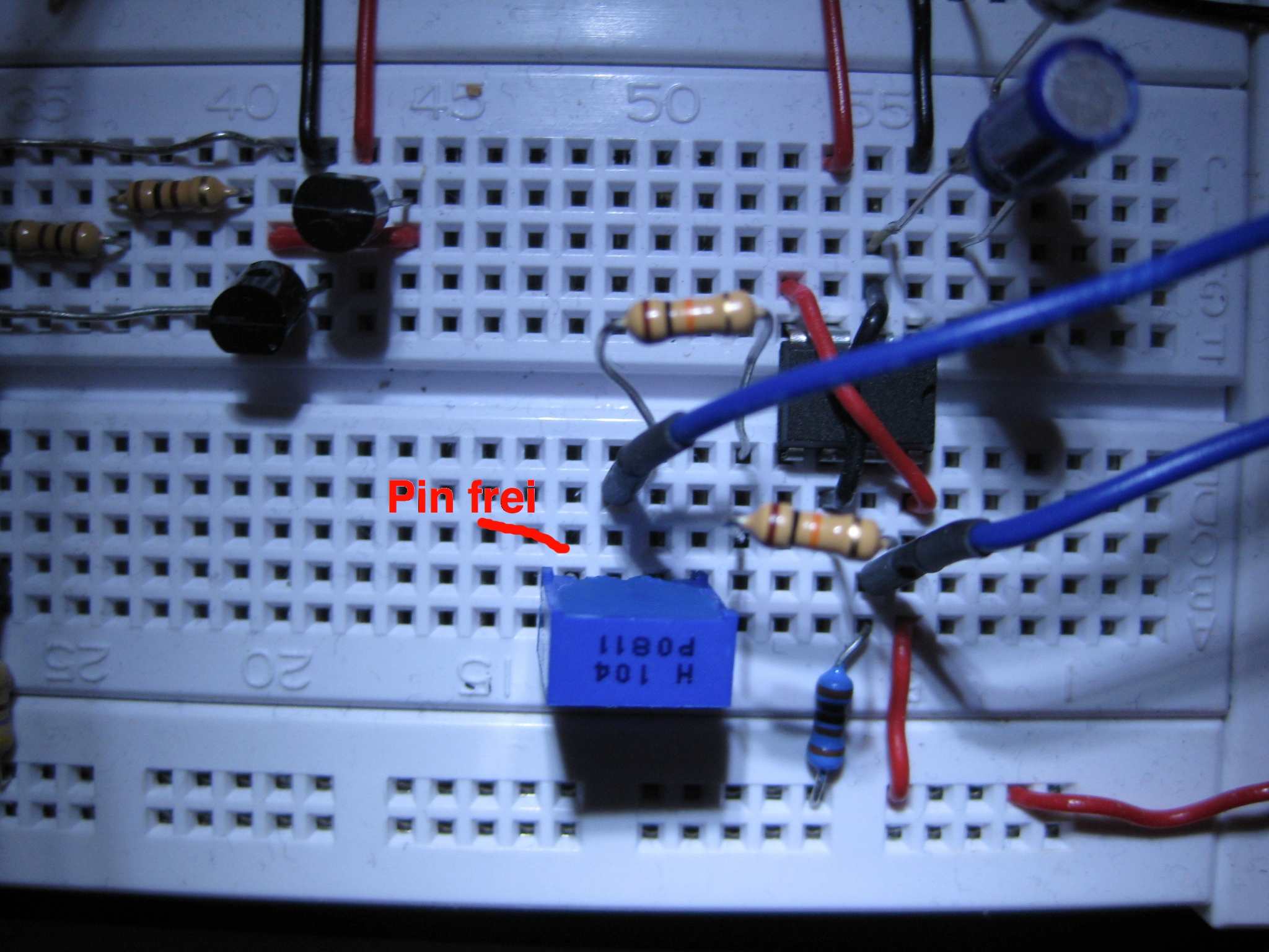

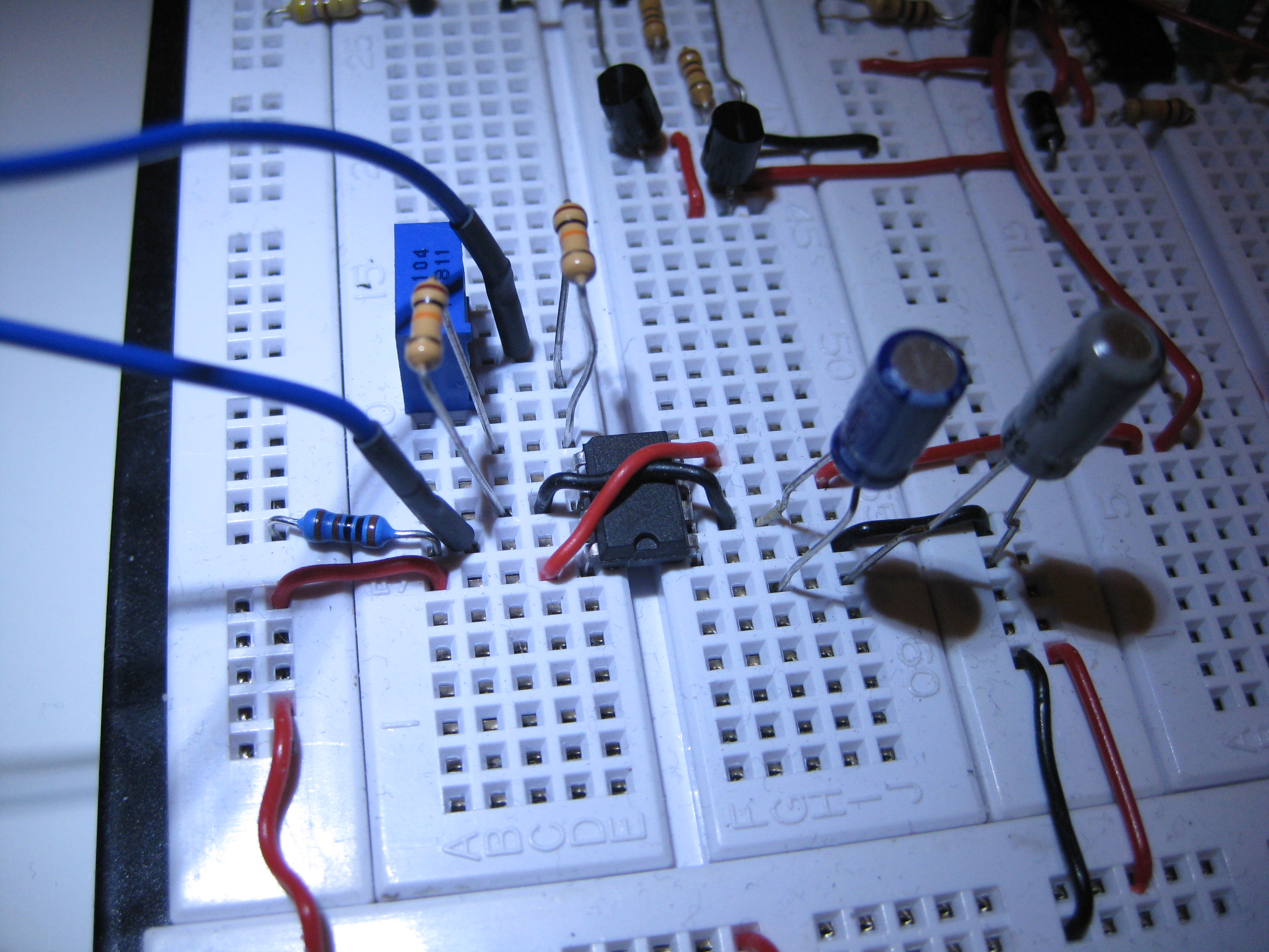

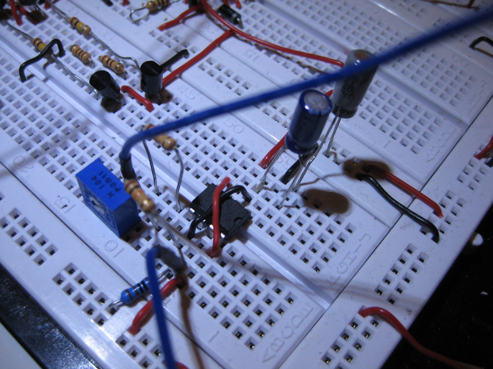

Nun habe ich die Boards voll und mein Prototyp läuft sehr gut. Jetzt
will ich die Schaltungen dokumentieren und benutze dazu Eagle. Da es
meine erste Zeichnung ist bin ich mir natürlich etwas unsicher.

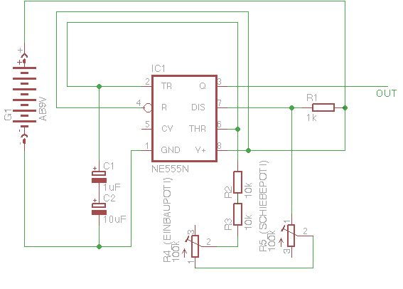

Ich fange also mit dem einfachsten Baustein des Sequenzer an, der Clock.
Zum einen würde ich gerne von euch wissen, was meine größten Fehler in
der Zeichnung sind und worauf ich achten soll. Was man besser machen

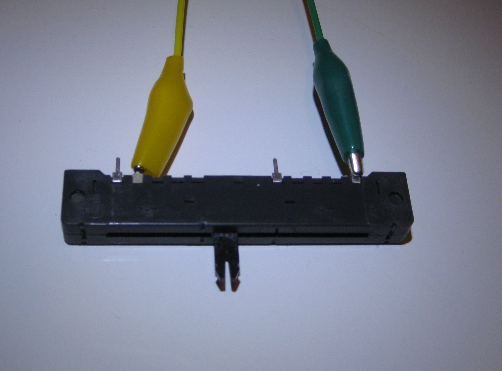

könnte. Eine speziellen Frage interessiert mich:  habe ich den
Schiebepoti richtig eingezeichnet?
Ich habe ein paar Bilder angehängt und die Zeichnung als png. Das Eagle
Dokument gibt es hier: http://www.box.net/shared/7qk7scupsomndsp0g2p6 .

Meine Bedenken habe ich an einigen Schaltungsdetails, auch wenn die
Schaltung (erstmal) so damit funktioniert.
1) Die Kondensatoren: Elektrolytkondensatoren, wie Du sie verwendest,
sind für den Anwendungsfall in einem Zeitglied sehr problematisch.
Sie haben einen hohen Leckstrom, und sind von ihren Eigenschaften sehr
temperaturabhängig. Zusätzlich altern sie stark.
Wenn sich Dein Leckstrom ändert, ändert sich a) die Frequenz und b) wenn
der Leckstrom zu groß wird, wird die kippspannung u.U. nie mehr
erreicht, und der Tackt setzt komplett aus.

2) Die Widerstände für das Zeitglied sind so ok. Bei Umdimensionierungen
solltest Du aber vorsichtig mit größeren Widerstandswerten sein. Ab ca.
1Megohm könnten Dir die parasitären Paralellwiderstände durch die
Leitfähigkeit des Platinenmaterials Ärger machen. Denke auch an
Alterung, Verschmutzung und Betauung.
3) Es fehlen Entstörkondensatoren direkt auf der Versorgungsspannung des
ICs. Hier könntest Du die Elkos verwenden, die Du für das Zeitglied
nicht mehr verwenden möchtes, paralell zu einem 100nF (besser 220/330
oder gar 470nF) keramischen Kondensator. alles möglichst Dicht an Pin 1
und Pin 8 des 555 platziert.

4) An Pin 5 des 555 fehlt ein Kondensator nach Masse. 10-100nF keramisch
währen wohl ok. Dient auch zur Entstörung des 555 inneren.
5) Zum Poti kann ich Dir erstmal nicht viel sagen ausser das unter Punkt
zwei gesagte. Aber es ist eher üblich, ein Poti am Anfang und Ende der
Leiterbahn anzuschliessen, und den Schleifer entweder auf den Anfangs
oder den Endanschluss zu brücken. Das soll verhindern, das bei
Kontaktschwierigkeiten am Schleifer der Widerstand "unendlich" hoch
wird. Er wird dann auf den Maximalwert des Potis begrenzt. Der Punkt ist
hier nicht ganz so wichtig...wenn Du damit Leben könntest, das Dein
Sequenzer einfach mal mittendrinn in einem Status steckenbleiben kann.
Denk aber noch einmal darüber nach, ob Du wirklich ein Schiebepoti
verwenden möchtest. Grund: die Schiebebahnen lassen sich viel schlechter
als Drehachsen gegen Verschmutzung und Staub abdichten. Sie sind darum
ein Quell von Unzuverlässigkeit. Alternative: Nimm ein Drehpoti mit
Zahnrad auf der Achse, und betätige das Drehpoti mit einer Zahnstange.
;-) Ist natürlich handwerklicher und mechanischer Aufwand.
Eine ganz robuste Alternative: nimm überhaupt kein Poti, auch kein
Drehpoti, sondern einen Stufendrehschalter, den Du mit passenden
Widerständen beschaltest. Meist kommt man mit weniger Stufen aus als man
denkt. ;-)

Gast #2403657
gings noch ein wenig größer und unschärfer?

> (Nur eins bleibt, der
> Schleifer bleibt, ich bin DJ ich BRAUCH den Schleifer, alles andere ist
> Killefitz :-) und ich kann ohne Schleifer nicht arbeiten.)
Ok, das ist ein Punkt, wo ich nicht mitreden kann. Wenn Du ihn brauchst,
isses halt so, und es bleibt über, das ganze so hinzubekommen, das es
trozdem gut funktioniert.
Denk aber z.B. mal darüber nach, den Schieberegler mit einer separaten
Platine steckbar zu machen. Dann ist er im Zweifel ganz schnell
gewechselt. Und wenn Du nicht mehr den passenden Typ Schieberegler
bekommst, musst Du für den neuen Typ nur die Hilfsplatine (und die
Blende?) redesignen. ;-)
> meinst du ich kann die Kondensatoren nehmen um die Werte zu testen und
> dann auf die Folienkordensatoren oder Tantal wechseln? Oder sollte ich
> gleich mit den stabileren Teilen testen?
Nimm besser gleich die Folienkondensatoren. Folienkondensatoren sind in
dem Frequenzbereich eigentlich das beste für Frequenzstabilität. Alle
anderen haben eher irrsinnige Toleranzen von der Lieferung her. Auch
Folienkondensatoren werden mit +-10% geliefert. Nach 5%tigen musst Du
schon fragen......um das auszugleichen hast Du ja Deinen Trimmer.
Bei den Tantals und den Elkos bist Du meist bei irgendwas um 20-30% oder
schlimmer. Beim Temperaturgang und bei der Alterung ist es auch so.
Tantals haben den Vorzug der Schnelligkeit, Güte und geringen Leckstrom.
Du hattest eher Glück, wenn das ganze mit den mehreren 100kOhm und dem
dicken Leckstrom der Elkos überhaupt geht....Wenn Du natürlich jetzt ein
paar Tage auf Folienkondensatoren warten musst, kannst Du ja mit den
Elkos experimentieren, aber erwarte nicht zuviel. Vor allem wundere Dich
nicht, wenn die experimentell für Elkos ermittelten Werte nicht viel mit
denen zu tun haben, die Du für Folienkondensatoren brauchst. ;-)
Als Experimentiertipp.....gehe doch mal mit der Frequenz runter, indem
Du die Widerstände des Zeitgliedes vergrößerst. Irgendwann setzt das
aus. Das ist der Punkt, wo der Spannungsteiler aus den Widerständen und
dem Leckwiderstand der Elkos nur noch eine Spannug an Pin 2 und 6
zulässt, die unter 2/3 der Betriebsspannung liegt.

Dein Steckbrett ist in der Hinsicht auch relativ unproblematisch, weil
sich die Leitungen in relativ großem Abstand befinden (Weil Du auch die
Räumlichkeit ausnutzt)...Leiterplatten sind meist viel gedrängter und
enger, und vor allem liegt alles an Verdrahtung in etwa der gleichen
Platinenebene (Naja, Vorderseite, Rückseite und etwaige Zwischenlagen).
Das fürt zu einer viel stärkeren Kopplung der Leitungen miteinander.
Dafür haben Steckbretter notorisch Übergangswiderstände und
Wackelkontakte.
> Soll ich dann jedes Bauteil in die Zeichnung einfügen, oder eher Ketten
> von Wiederständen zusammenfügen ( also 2x 100k oder als ein 200k)? Ich
> habe beides schon gesehen und bin nicht sicher was üblicher, oder
> übersichtlicher/besser ist.
Mmmmh. Üblich sind Wiederstände in der E12 Reihe. Die enthält keinen
200kOhm Widerstand, aber dafür sehr wohl die E24 Reihe. Wenn Du gut an
Bauteile der E24 Reihe kommst, nimm 200kOhm am Stück. Wenn Du nur
leichten Zugang zur E12 Reihe hast, musst Du wohl oder übel zwei mal
100kOhm in Reihe Schalten. Oder statt der 200KOhm halt die 180kOhm oder
220 kOhm der E12 Reihe nehmen. Hängt auch etwas von Deinen
Genauhigkeitsanforderungen ab
Eigentlich solltest Du das mit dem Trimmer aber auch hingebogen
bekommen.
Zur E-Reihe: http://de.wikipedia.org/wiki/Widerstandsreihe .....für
Leute, die das nicht kennen, sind die Toleranzen in der Elektronik
manchmal erschreckend. ;-)
Wichtig ist: Das sind Fertigungstoleranzen. Alterung und Temperaturgang
stehen auf einem anderen Blatt.
Ebenfalls wichtig zu wissen: Früher hat man oft viele Widerstände (oder
Kondensatoren) zusammengeschaltet, um die Fertigungstoleranzen
herauszumitteln. das geht SO heute nicht mehr. Die Widerstände (oder
Kondensatoren) einer Herstellungscharge sind heutzutage untereinander
viel zu gleich, um etwas herauszumitteln. Beispiel. Wenn Du 1%
Widerstände kaufst, hast Du bei z.B. einem Gurtstück über Tausend
Widerstände eine gute Chance, das fast alle relativ gleichmäßig um z.B.
etwas um 0,2% danebenliegen. Wenn aber alle ähnlich danebenliegen,
mittelt sich nichts mehr weg....Du müsstest also eigentlich zusehen, daß
Du über mehrere Chargen mittelst. Das dürfte aber Logistisch etwas
aufwändig werden....;-)
Trozdem kann es Sinn machen, in Deinem Falle von vorneherein eine
Reihenschaltung aus zwei Widerständen vorzusehen. Wenn Du gut an E24
kommst, setzt Du halt einen 200kOhm und eine Draht- (Nullohm) Brücke
ein. Wenn Du mal nicht an E24 kommst, und auf E12 angewiesen bist, setzt
halt zwei mal 100kOhm ein. Nachteil ist, das Du IMMER zwei Bauteile
bestücken musst......alledings ist es zur Zeit in Deutschland auch noch
einfach, an E12 und E24 Widerstände zu kommen.....insofern ist das alles
jetzt eine eher theoretische Überlegung, aber bei exotischeren Bauteilen
sind solche Überlegungen oft sinnvoll. Und natürlich, wenn Du irgendwo
Restbestände verbauen möchtest. Philips hat früher viel sowas gemacht.
Was den Schaltplan angeht.....da ich auch viel Fehlersuche gemacht habe,
habe ich es schätzen gelernt, wenn der Schaltplan möglichst gut der
fertigen Schaltung entspricht. Sprich: Wenn Du eine Kette in der
Realität vorsiehst (Auch eine Nullohm Drahtbrücke würde ich in dem Falle
als zur Kette gehörig interpretieren), sollte der Schaltplan auch eine
Kette zeigen. Wenn Du nur einen einzigen Widerstand einsetzt (ohne Null
Ohm Widerstand), sollte auch im Schaltplan nur einer sein. Wenn Du
Alternativ Bestückungen vorsiehst, so Dokumentiere das gut im
Schaltplan. Es kommt der Tag, da will ein Fehler gesucht werden, und
dann ist es nett, wenn der Schaltplan mich nicht auf falsche Fährten
lockt. ;-)
