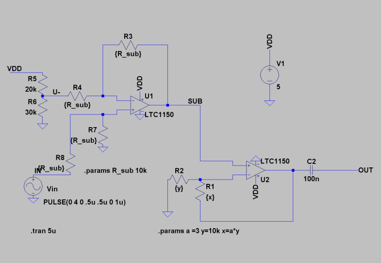

für ein Projekt muss ein Spannungssignal zwischen 0 bis 4 V mit 2 ADCs
messen. Ein ADC soll den gesamten Bereich 0 - 4V grob abtasten und ein
2. soll den Bereich von 3,0 - 3,6V fein abtasten. Als Geschwindigkeit
ist etwa 1 Mhz vorgesehen.
Bis jetzt sind mir 2 Möglichkeiten in den Sinn gekommen.
1. Es gibt ADC bei denen man die Versorgungsspannung und Vanlog Spannung
frei voneinander wählen kann.
Hier habe ich aber leider nur Modelle gefunden bei denen man die obere
Grenze der Analogspannung verändern konnte, die unter Grenze dufte nur
max 0,5V von der Supply GND abweichen.
2. Möglichkeit wäre eine OPV Schaltung aus Subtrahierer (-3V) +
Verstärker neuen Bereich (0 - 1V) Verstärken (Spreizen).
Hierzu haben ich schon diverse Simulation mit LT Spice angestellt aber
leider noch keine vernüftige Lösung gefunden. Bei Frequenzen über 100kHz
bekomme ich hier schon Probleme.
Die besten Ergebnisse hatte ich hier mit dem LT1006 (ist leider ein
recht langsamer OPV daher nur für niedrige Frequenzen) und dem LTC1150
(schneller, aber Probleme mit der Schaltung).
Ich habe mal die Schaltung mit dem LTC1150 angehängt, als Signal nutze
ich ein Dreieck von 0 bis 4 Volt mit 1us Periode. Das Signal welches aus
dem Subtrahierer kommt ist bei 1us sehr verzerrt und einen Verstärkung
habe ich auch nicht mehr wirklich. Bei 10us funktioniert die Schaltung
noch sehr ordentlich.
Vielleicht findet ja der eine oder andere schon einen groben Schnitzer
in der Schaltung oder kann mir einen besser geeigneten OPV empfehlen (am
besten von Linear wegen die Modellen).
Noch besser wäre es natürlich wenn die Idee von 1. klappen würde was ich
aber nicht so recht glaube falls da doch jemand ne idee hat der ADC
sollte zwischen 8 und 10Bit haben und so in richtung 20Msps schaffen.
Das war erstmal alles was mir bis jetzt einfällt, falls es noch
Unklarheiten gibt oder nähere Infos benötigt werden einfach schreiben.
Danke für eure Hilfe!
