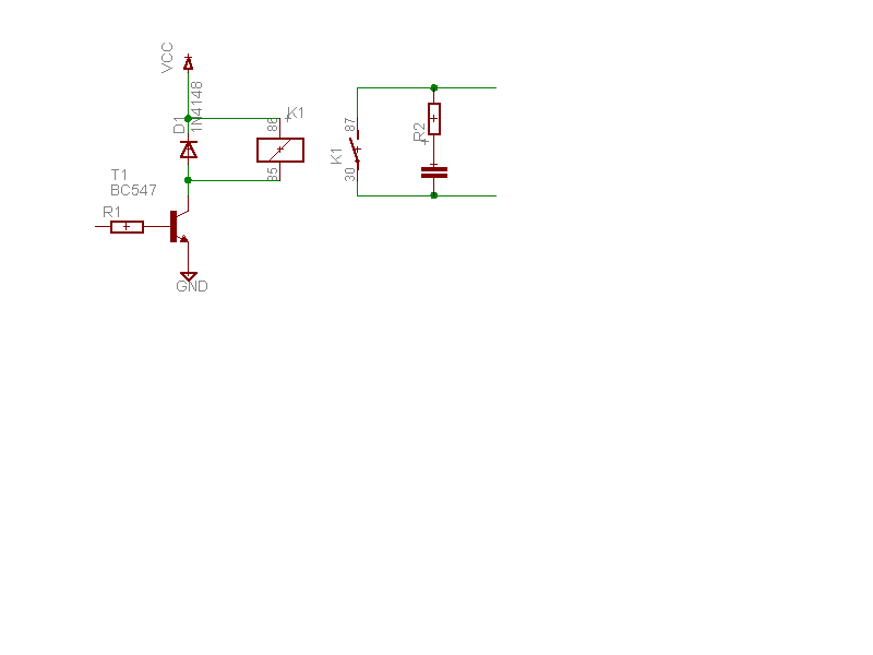

Ich moechte mit meinem ATmega8 (TQ Gehaese) zwei Relais schalten, an
denen ein Netzteil 12V AC fuer eine Pumpe und ein Gesichtsbraeuner 75W
angeschlossen sind.
Das Problem: der Controller haengt sich auf, nachdem er ein paar mal
geschaltet hat (unregelmaessig). Beim Braeuner z.b. nach dem 1.
Anschalten, beim der Pumpe irgendwann nach haeufigem Ein/Ausschalten.
Ich verwende:
 - BC 875
 - Stromversorgung 7805 gespeist von Billignetzteil
 - finder 36.11.9   220V/5V Relais
Mein Schaltung
GND (0V) ----------- Emitter
                     Collector -------- Relaiseingang
signal 0/5V --4,7K-- Basis          100
                                    100nF
VCC (5V)------------------------------- Relaiseingang
Waere sehr dankbar, falls jemand einen Tip hat!

Stehst Du immer auf dem Kopf wenn Du Schaltpläne malst?
Egal - der Snubber (100Ohm 100nF) gehört parallel zum Schalter des
Relais, nicht an zur Spule. An die Spule gehört vielmehr eine
Freilaufdiode.
jain, der Monitor funktioniert nur auf dem Kopf
habe das RC-Glied nun parallel zum schalter - aendert leider nix
Waere super, wenn mir jemand einen Tip geben koennte, was eine
Freilaufdiode ist - Ich denke mal, dass sie parallel zu den
Relaiseingaegen kommt, aber was fuer eine Diode und wie rum? (Ich hab
noch ne 1N4001 Diode - geht die? )
An der Versorgungsspannung wuerde ich ungern was aendern :/
signal 0/5V --4,7K----- Basis
            100
           100nF        Collector ----- Relaiseingang
GND (0V) -------------- Emitter

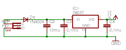

Wie sieht's denn in der Stromversorgung genau aus? Insbesondere
hinsichtlich Kondensatoren, welche Typen und wo plaziert?

von Florian (Gast)
Schaltung siehe Anhang. Links wird das Steckernetzteil rangesteckt. Die
Kondensatoren sind alles Elektrolytkondensatoren:
- 10mu (16V) (Reichelt: SM 10/16RAD )
- 0,1mu (63V) (Reichelt: SM 0,1/63RAD )

von A.K. (Gast)
Yep, dachte ich's mir doch. Zwischen VCC und GND eines Controllers muss
ein Keramik-Kondensator ca. 100nF hin. Direkt dazwischen. Keine Umwege,
auch nicht um 2cm.
Ein 0,1µF Elko ist kein Ersatz für einen KerKo. Weder beim Controller
noch beim Regler.

es sieht nicht so aus, als ob Du die Schutzschaltung richtig
angeschlossen hast. Sie scheint zwischen Basis und Emitter zu liegen...
tsetsetse
Nimm eine Diode parallel zum Relais !!!! Und zwar so, daß die Kathode
an PLUS liegt !
Merke: Eine Induktivität, die vom Strom getrennt wird, läßt den Strom
weiter fließen ! Komme was da wolle, auch Blitzschläge sind erlaubt
Um die Schaltung zu schützen, setzen Anfänger dann eine Diode
antiparellel zur Spule, das klappt bestens. Dann kann der Strom einfach
durch die Diode weiterflißen und langsam abklingen.
Experten nehmen da andere Kombos, die das Relais schneller abfallen
lassen...
Ohne diese blöde Diode (1N4184) spinnt alles !

von Andreas (Gast)
Wenn Du das so schaltest, gibt das immer noch nichts!
Der Snubber (100 Ohm und 100nF X2-Kondensator) muß parallel zum
Schaltkontakt des Relais!
Die Diode ist korrekt.
Der 100nF Kerakondensator muß zwischen VCC und GND direkt am µC.
Hast Du längere Zuleitungen hänge zwischendrin nochmal einen rein, auch
zwischen VCC und GND.
Gruß,
Andreas
P.S.: Rechne unbedingt den Snubber nach!
Wenn das Relais abfällt ist ein Kontakt auf 230V, der andere aber über
die Impedanz des Verbrauchers auf 0-Potential.
Sicherheitshalber mit 230 Veff. rechnen, wegen des Stromes durch diesen
Zweig und der Wärmeentwicklung!
Beispiel: 230V, 100Ohm, 100nF
U= Z*I; Z=Impedanz von Verbraucher, Snubber.
Verbraucher sei vernachlässigt.
Snubber: Z= 100Ohm + 1/(j2*pi*50Hz*o,1µF)
100Ohm + 1/(j0,000031416) Ohm = 100 Ohm -j31830,99Ohm
Betrag bilden...macht: Z=31,83kOhm
I =230V/Z = 7,23mA
Verlustleistung am Widerstand: I² * R= (7,23mA)² * 100Ohm= 5mW
von Florian (Gast)
so?
                                   _
signal 0/5V --4,7K----- Basis      |
                                1N4148
                                  100
                      Emitter     100nF
GND (0V) ---------------------------
scheint jetzt bei der Pumpe einwandfrei zu laufen...
Es funktioniert allerdings bei dem Gesichtsbraeuner noch nicht.

von Florian (Gast)
Danke! Haette nicht gedacht, dass das RC Glied auf die 220V Seite muss..
Muss dann wohl am Montag Widerstaende kaufen, da meine kleinen 1/4Watt
nicht gehen, oder?
Auf der 220V Seite muss ich dann doch auch andere Kondensatoren
verwenden, oder?
Ich meine R2 und den Kondensator dazu..

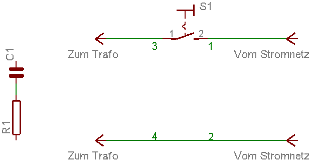

von Kurt (Gast)
Hallo Florian,
der @Andreas hat es Dir ja schon vorgerechnet
I =230V/Z = 7,23mA
Kurt
von Florian (Gast)
ok, hatte irgendwie noch 5Watt im Kopf.. stimmt.. aber auf meinem
Kondensator steht 63Volt.. den sollte ich nehmen, oder?
von Kurt (Gast)
Hallo Florian,
"Kondensator steht 63Volt.. "
Diese Angabe ist sicherlich für die Gleichspannungsfestigkeit dieses C
Die Uspitze an Deinem Relaykontakt ist
bei 220Veff    311Vs
also dieser Kondensator wird sicherlich durchschlagen und dann sind nur
die 100Ohm drin.
100 Ohm an 220V (bzw. 230)  gibt ein schönes Feuerwerk.
Darum muss der C auch bestimmte Eigenschaften haben, wie
Spannungsfestigkeit, Selbstheilung, Impulsfestigkeit usw.
Bedenke: dieses RC-Glied dient der Funkenlöschung am Kontakt,
speziell beim Ausschalten.
"Funken"  haben aber meisst eine hohe Spannung, also wesentlich mehr
als diese 220 (311 eff).
Also sollte der C auch dafür gerüstet sein.
Hier würden > 600Veff sicherlich besser passen.
Kurt
von Andreas (Gast)
Noch mehr:
Es müssen spezielle Entstörkondensatoren sein, VDE-geprüft etc.
Auch bekannt als X2-Kondensatoren.
Die haben nämlich eine spezielle Material-Kombi gegen Entflammbarkeit.
Geprüft werden die häufig mit gut 2,2kV  über 2min.
Gibt's auch mit integriertem Widerstand, also als fertige
RC-Kombination.
Conrad, Reichelt, Farnell...einfach mal suchen.

von Thomas O. (Gast)
kann mir jemand anhang des Bildes sagen wo das RC-Filter reinkommt?
Zwischen 1+2, 3+4 oder zwischen 1 und 3?
von Jens (Gast)
Hinter dem Schalter, also in Richtung des Trafos. Sonst würde ja ständig
ein Strom fließen, obwohl der Schalter aus ist.
danke, habe gerade auch noch Netzfilter gefunden die es in sehr
kompakten Gehäusen gibt z.B. 25x25x25mm leider gibta die Teile nicht
bei Reichelt, Hersteller ist Schurter.
http://www.schurter.de/pdf/e_d/03_fpp.pdf
von Florian (Gast)
habe mir nun die X2 Funktentstoerkondensatoren besorgt. Soll das
RC-Glied in der Zeichnung von Thomas O. nun zwischen 3 und 4?
In der Zeichnung von A.K. waere es naemlich zwischen 1 und 3..
von Michael D. (Gast)
@Florian,
wie jens schon weiter ober schrieb, hinter dem schalter, sprich, vor
dem trafo...
MfG
Michael
