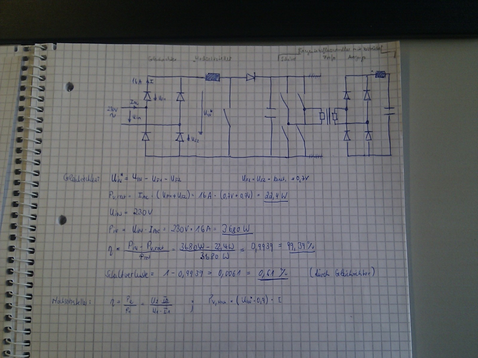

Hi Leute,
ich bin grad an dieser Aufgabe dran und versuche von jedem Abschnitt den
Wirkungsgrad und die Verlustleistung zu berechnen. Die Rechnungen für
den Gleichrichter hab ich wie auf dem Bild zu sehen ist gelöst, aber
beim Hochsetzsteller kommen schon die Probleme. Die Werte für die Spule
und für den Kondensator können frei gewählt werden und ich soll das
statisch ausrechnen.

#2404317
@  Jürgen Schmidt (rifay)
Prinzipiell OK, aber 0,7V sind eher optimistisch. Real eher 1V, ggf.
mehr.
Also vereinfacht, OK.
