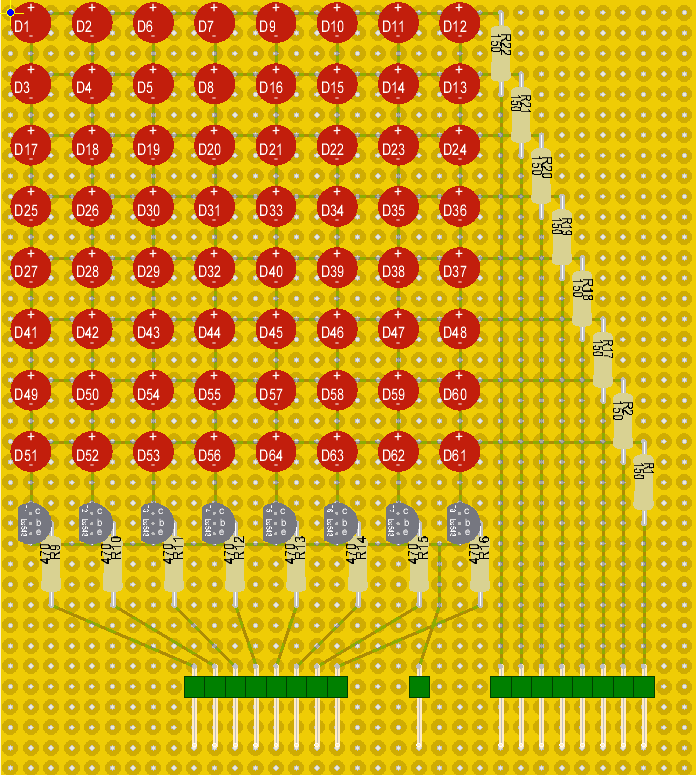

Hallo Com,
ich hätte mal ne Frage,
Ich will mir ne Led Matrix bauen. Ich habe schon einen Plan in
Lochmaster gemacht, nun möchte ich fragen, ob das alles OK ist, oder ob
ich einen Fehler gemacht habe.
Danke schonmal im Vorraus
Gast #2404746
Mit wie viel Spannung willst du denn da drangehen ?
150 Ohm als LED-Vorwiderstand benötigen ja, wenn wir den Spannungsbedarf
der LED mit 2.1V und den des Transistors mit 0.4V ansetzen, ja 26.5V
damit die nötigen 160mA fliessen können, die bei 1/8 der Zeit zu 20mA
mittlerem Strom für die dem Datenblatt entsprechende Helligkeit der LED
sorgen könnten.
Und die Transistoren, bist du sicher daß sie 1.28 A schalten können bei
470 Ohm Vorwiderstand ? Die 1.28A benötigen zumidnest 64mA Basisstrom,
was auf 30V Ansteuerspannung schliessen lässt.
Vielleicht solltest du was zu Matrixanzeigen lesen:
http://www.dse-faq.elektronik-kompendium.de/dse-faq.htm#F.8.1

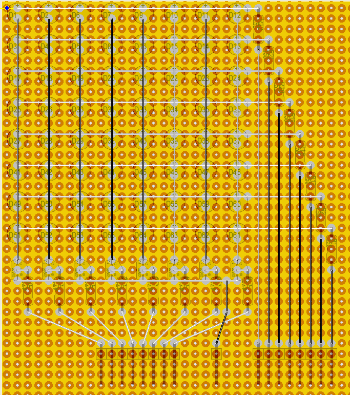

Daß dann die horizontalen Verbindungen wohl auf der Lochrasterseite
sind, und die vertikalen mit einem extra Draht gebaut sind, der wohl
nicht auf der Bauteilseite, sondern auf der Lötseite in freischwebendem
Abstand gezogen wird, damit sich die Leitungen kreuzen können, muß man
dann aus deinem Bild erahnen. Warum man dann die Leitungen am Rand so
über Kreuz abwinkelt und nicht nebeneinander wie Autos auf einer Strasse
rumlaufen lässt, und warum die Versorgung bei den Transistoren unbedingt
den Basisanschluss kreuzen muß, ist unklar.
