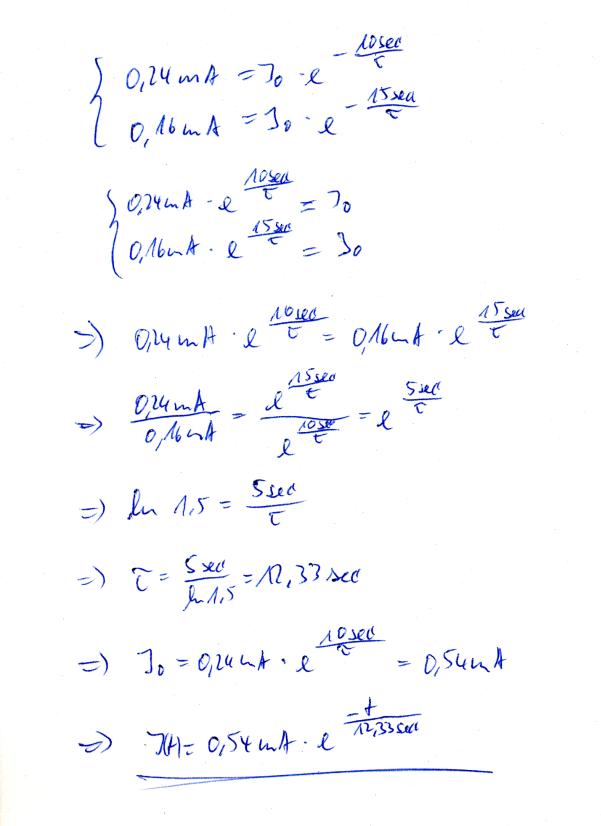

Hier einmal die Aufgabenstellung:
In einem Experiment wird nach einer Zeit von 10 s eine Stromstärke von
0.24 mA, nach einer Zeit von 15 s eine Stromstärke von 0,16 mA gemessen.
Ermitteln Sie die Gleichung, die die Entladekurve des untersuchten
Kondensators beschreibt. Geben Sie die Stromstärke zum Zeitpunkt 0 an.

Gast #2404935
So, ich habe dann mal etwas ausprobiert. Auch mit meinem Ti89.
Kam dann auf folgendes:
Antwort:
I=0,54*0,922107^x
Beweis:
x= 10 s
I=0,24 mA
Beweis 2:
x= 15 s
I=0,16 mA
I=0,54*0,922107^0
I=0,54 mA

Du kennst den Strom als Funktion der Zeit und weißt, dass die Ladung
gleich dem Zeitintegral über den Strom ist. Außerdem ist die Spannung
zum Zeitpunkt t=0 gegeben.

#2404999
Aber Integrale hatte ferra noch nicht.
@ferra
Du kannst erst einmal C berechnen. Da du weist, dass zum Zeitpunkt t=0
der Kondensator noch nicht geladen ist, muss die Spannung von 15V
komplett über den Widerstand abfallen. Ebenfalls kennst du den Strom zum
Zeitpunkt t=0. Das ist I0. Dieser fließt durch R. Somit kannst du R
bestimmen.
Da du tau und R kennst, kannst du die Kapazität C berechnen.
> Ermitteln Sie die Ladung des Kondensators und berechnen Sie die
> Kapazität des Kondensators, wenn die angelegte Ladespannung 15,0 V
> betrug.
Stellt sich nur die Frage, zu welchem Zeitpunkt man die Ladung bestimmen
soll? Wahrscheinlich im komplett aufgeladenen Fall. Jetzt kannst du
deine Formel mit Q=C*U nehmen um die Ladung zu bestimmen.
LG Christian

Ihr sucht das Integral über i(t) von t=0 bis t=t1, Denn das ist Q. Die
betrachtete Zeitspanne delta_t = t1-0.
#2405025
ferra schrieb:
> Elektrische Ladung:
> Q= I*t
Das gilt aber nur, wenn I konstant ist. Da sich I aber permanent ändert
musst du integrieren.
> Wenn ich aber davon ausgehe, dass ich bei Q= I*t, t=0 nehme, dann kommt
> 0 raus.
Das ist auch korrekt, denn der Kondensator ist noch ungeladen. Er kann
also keine Ladung besitzen.
LG Christian

Gast #2405971
>Am Ende wurde es durch integrieren gelöst.
>Haben wir zwar noch nicht gehabt, aber ging trotzdem.
