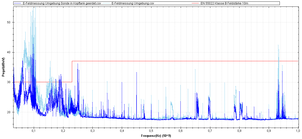

Hallo Forum,
hier mal ne Kopfnuss aus der EMV-Ecke ...
also folgender Messaufbau, HMS1010 mit Allice E-Feldsonde CFP300M,
der Probe in einem Behälter aus V2A, Rauminhalt 6000L,
Zylinder, liegend, alle Öffnungen ebenfalls mit V2A Kappen
verschlossen, Kabeldurchführung anliegend geschirmt, der
Behälter ist geerdet.
Was sollte man da an Messwerten erwarten? ... eigentlich
ja na Flatline, ist aber nicht, das Diagramm hänge ich
hier an.
hellblau = Messung außerhalb des Behälters
dunkelblau = Messung im verschlossenen Behälter
Wie geht's besser?

Systematisch vorgehen. Ist's ein Messfehler oder sind die Felder
tatsächlich im Inneren vorhanden? Als erstes würde ich den Aufbau gleich
lassen und nur die Sonde im Inneren entfernen (ggf. das Kabel
abschließen): Sind die gemessenen Werte immer noch so hoch? Manche
Koax-Kabel haben eine lausige Schirmung und wirken als Empfangsantenne.
Wenn der Außenleiter des Kabels an der Stelle der Durchführung HF-mäßig
nicht gut mit der Wand des Zylinders verbunden ist, können über
Mantelwellen EM-Felder in das Innere eingekoppelt werden.
Natürlich können EM-Felder über Schlitze in den Zylinder eindringen. Die
Dämpfung bei <100MHz ist zwar vorhanden - ich hätte aber für den
letztgenannten Fall eine höhere Dämpfung erwartet.
