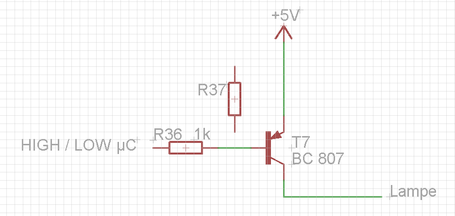

Hallo Leute,
da ich in verschiedenen Foren schon gesehen habe, dass manche Leute
einen PullUp Widerstand wie in meinem Beispiel oben eingebaut haben,
frage ich mich, ob dieser wirklich sein muss. Spielt dieser nicht erst
ab einer hohen Frequenz eine Rolle?
Meine Frage ist nun, ob die Schaltung bei einem Low-Signal der µC Seite
die Lampe schaltet.

#2405095
>der ist zum beispiel gut, wenn dein avr in den sleepmode geht oder sonst
>irgendwie undefinierte zustände an den I/O's haben könnte
Im Sleepmode hat der doch keine undefinierten Zustände, oder sehe ich da
was falsch?
Aber das Argument mit dem High-Z und Anlauf ist schon eine Begründung
für einen Pullup.
