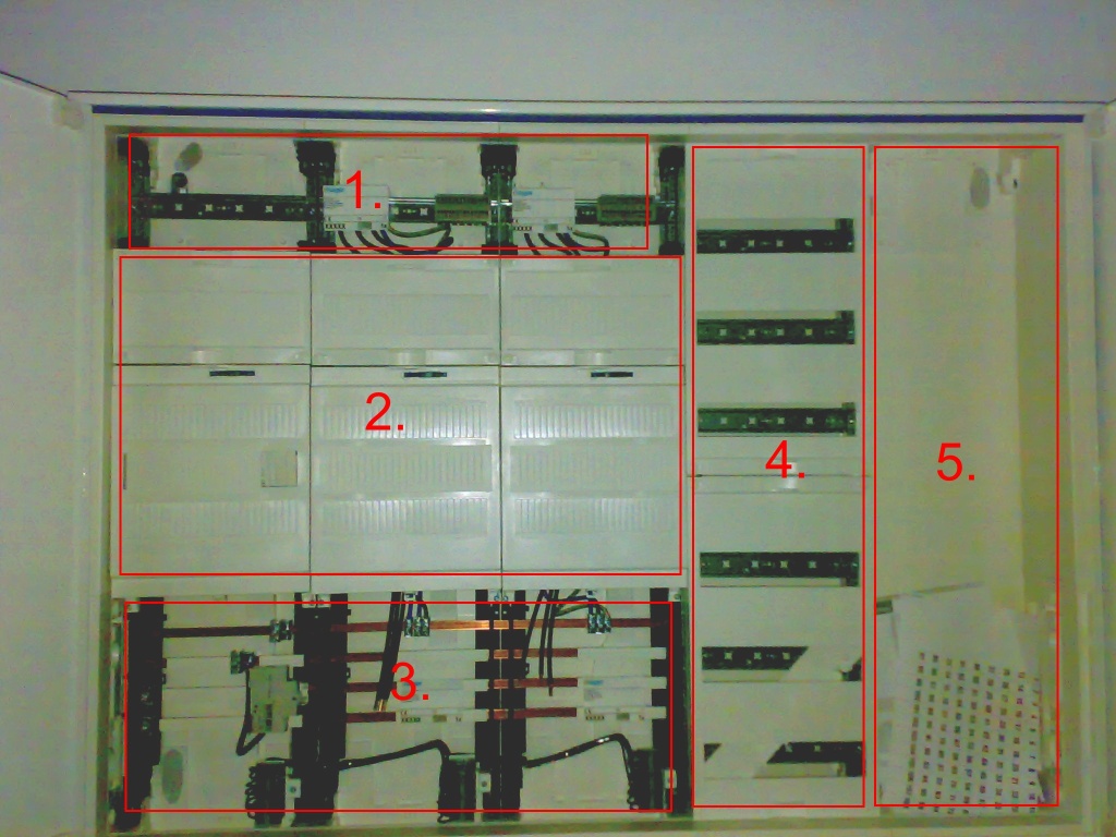

Hallo, ich habe mir aus der Zählerplatzliste von Hager einen
Stromverteilerkasten bestellt der für mein EVU geeignet ist. Nun habe
ich ein paar Fragen, da ich mich damit nicht so auskenne und mich frage
ob das Ding so vollständig ist. Da es sehr viele offene Stellen gibt.
Das Ding soll laut Zählerplatzlisten von links nach Rechts: Links 2
Zähler, 1 Funkrelais(Sperrzeiten des Wärmepumpentarifes),
Verteilerfeld(Position 4) und Multimediafeld(Position 5) enthalten.
Also das Multimediafeld fehlt noch mir wurde da nur eine Abdeckung
geschickt wird aber nachgesendet.
Nun ist ja Stelle 1 und 3 offen, kann es sein das diese die obere
Abdeckungen von 2 hoch muss und die untere nach unten und die Zähler
dann in der Mitte sitzen?
Wozu ist eigentlich die Sicherung die da unten drin sitzt, war schon
etwas dunkel habe Sie mir nicht genau angesehen, sah aber wie eine
normale Leitungsschutz-Automat aus?
Vielleicht kann mir jemand dazu etwas sagen, würde mich schon
interessieren was da wie und wo sitzt. Kann man diesen Halter für die
Zähler auch komplett nach rechts setzen, würde mir eher zusagen da der
HAK später rechts unten neben Schrank sitzen wird.

danke für den Aufwand den du dir gemacht hast, war völlig umsonst.
Habe die Abdeckungen inzwischen selber abgemacht und es ist wie ich es
vermutet habe, in die Mitte kommen die Zähler, mit der großen Abdeckung
wird der untere Bereich abgedeckt und mit der kleineren Abdeckung der
obere Bereich.
Ist übrigends ein B10A Sicherungsautomat, warscheinlich für diesen
Rundsteuerempfänger, wenn das aber verplombt wird sitzt der reichlich
ungünstig.
