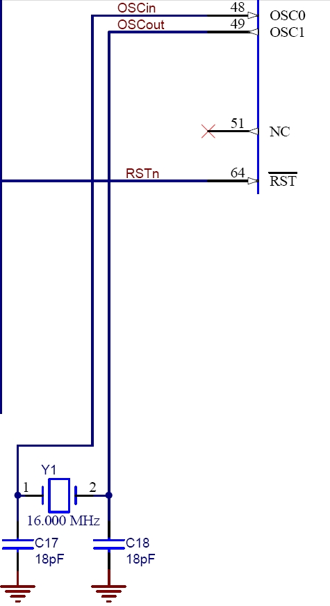

Guten Tag allerseits,
vorneweg: echt schöne Seite! Ich hab mich jetzt mal angemeldet (war
schon früher paar mal als Gast hier).
Ich habe auch gleich eine Frage [hihi]:
Ich hab hier einen Schaltplan mit der Beschaltung von einem µC (siehe
Bild). An den OSC-Pins hängt (so wie ich das interpretiere) ein 16 MHz
Quarz.
Auf dem zugehörigen Layout ist ein SMD-Bauteil mit zwei Pins vorgesehen.
Jetzt habe ich mal nach solchen Quarzen gesucht: Die SMD-Dinger die ich
gefunden habe, haben aber allerdings oft auch vier Anschlüsse.
Kann man da dann die beiden Ground-Pins einfach n/c lassen?
Warum gibt es die überhaupt?
Andi

@  Andi Ü. (and0riz0r)
Warum nicht an GND schließen?
Weil das Gehäuse dadurch stabiler angelötet wird bzw. weil es ein
Standardgehäuse ist, in das man auch Quarzoszillatoren einbaut, die
brauchen mindestens drei Pins, machmal vier.
MFG
Falk
OP #2405498
Ah ok, danke!
Das heißt die GND Pins haben hier überhaupt nichts mit dem Crystal zu
tun, sondern sind nur "dummies"?
Sorry, ich hatte oben das Bild vergessen (dieses Mal ist es dabei) -
aber das spielt dann ja sowieso keine Rolle mehr.
Weil eben auf dem Layout nix dafür vorgesehen ist :) - das Layout war
bei dem Ding als Bild-Datei mit dabei...
