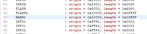

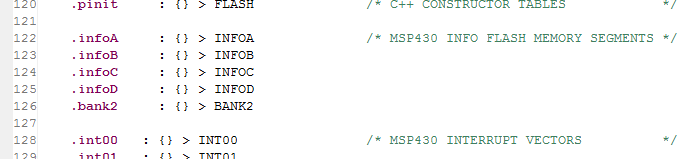

Also ich habe schon im Linker Command File den entsprechenden
Speicherbereich herausgenommen.
So wie es aussieht kann ich auch schreiben und lesen. Lediglich bleiben
die Daten nach einem Reset nicht im Speicher. Dann sind die Daten weg.
Hab die Einstellungen mal im Anhang. Den Speicherbereich hab ich von
0x20000 bis 0x25BFF festgelegt - also genau Bank2 des Code Memory.

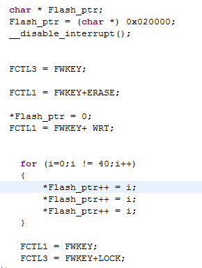

Also die Speicherzuweisung dürfte passen.
Hab hier mal meinen Code.
Vielleicht hat jemand eine Idee warum es nicht funktioniert.
In den Beispielcodes kann ich nicht direkt das finden was ich brauche.
