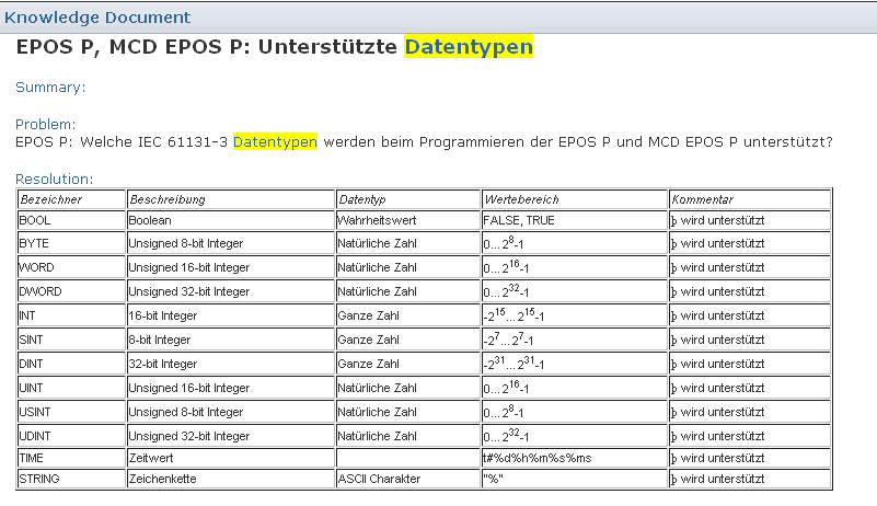

von Michael S. (michael8192)
also HANDLE, DWORD usw. sind Datentypen aus diversen Windows API-Klassen
soweit ich weiss. Z.B. DWORD: "Gibt eine 32-Bit-Binärzahl an. Dieser
Wert entspricht dem Win32-API-Registrierungsdatentyp REG_DWORD"
und ist Mitglied der Klasse Microsoft.Win32.RegistryValueKind. Bei
HANDLE wird es ähnlich sein. Ich habe auf der Website von Maxon
(maxonmotor.com) eine Tabelle unterstützter Datentypen gesehen (siehe
Anhang). Du musst lediglich die Variablen vom entsprechenden Datentyp
(DWORD, HANDLE , WORD was auch immer) definieren, die Du dann
entsprechend der Funktionsdeklaration als Argument übergibst, entweder
als Zeiger oder Werttyp (Kopie). Die Funktionen (dokumentiert in EPOS
Command Library.pdf) liefern meistens eine Wert vom Datentyp BOOL oder
HANDLE, den Du dann auswerten kannst. (Beispielcode ist nicht getestet,
nur exemplarisch). Der Support von Maxon hilft übrigens auch gerne
weiter.
