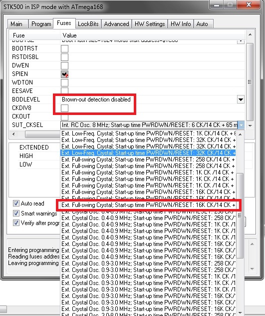

Ich habe mit einem Freund (dieser studiert elek. Technik) einen
ATMEGA168 programmiert. Dieser ist wieso auch immer abgeraucht.
Nun wollte ich einen weiteren mit dem selben Programm beschreiben.
Hatte mir extra ein Screenshot von den Fuse-einstellungen gemacht (habe
schon zu oft gelesen, dass Manche nicht mehr darauf zugreifen können)
und die Fuses nach dem Screenshot eingestellt. Nun kann ich aber selbst
nicht mehr auf den ATMEGA zugreifen -.-" leider muss dieser bis nächste
wocher Mittwoch voll funktionsfähig sein.

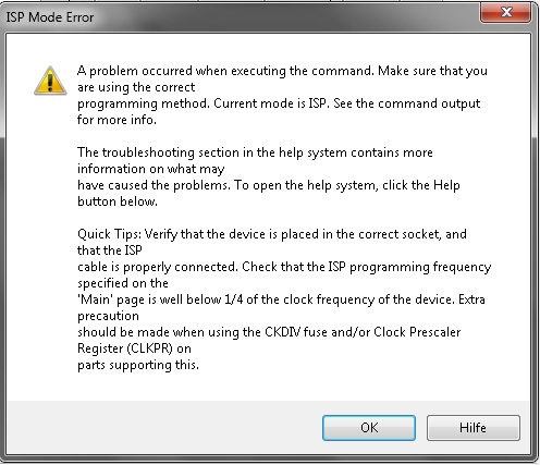

Hab nun bei dem neuen MEGA168 die geleichen Einstellungen vorgenommen
und jetzt kommt eine Fehlermeldung von AVR Studio 4 (Anhang) und ich
kann nichts mehr machen.
Habe schon versucht, die ISP Frequenz zu ändern, anderen Progger
genommen, anderes Board versucht, neuer Rechner alles ohne Erfolg

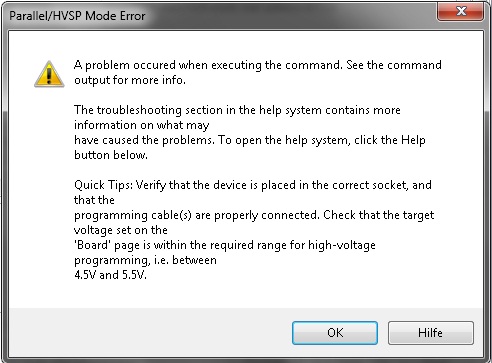

habe hier schon ein "rettungsboard" mit einem oszi quarz mit dem ich
schon so machen mega8 zurück geholt habe. mit dem high voltage
programming kann ich noch auf die 168er zugreifen (fuses lesen), aber
nicht die fuses ändern (anhang)
jumper sind laut handbuch richtig gesetzt, die spannung beträgt genau
5,001V

edit: ist der letzte "Full swing Cry..." überhaupt der richtige wenn ich
einen Standart Quarz mit 20 Mhz nutzen will? Ich zweifel grad an allem
edit die 2.:
habe gerade gemerkt, wenn ich mehrmals hintereinander die fuses auslese,
bekomme ich manchmal unterschiedliche ergebnisse?! mal ist "SPIEN"
geseetzt mal nicht, mal ist "BOOTSZ" auf size 128 mal auf 256?!
OP #2407298
beides vorhanden und einwandfrei verlötet. so das high voltage
programming funktioniert jetzt, ich held hatte vergessen "BSEL2" -> PC2
zu verbinden.
habe es auch schon auf mehreren platinen versucht.. immer das gleiche.
es läuft alles bis ich die fuse "full swing cry.." einstelle.
auf allen platinen sind die gleichen bauteile (mega168, 20,0mhz standart
quarz, 2*22pF und noch etwas hasenfutter)
