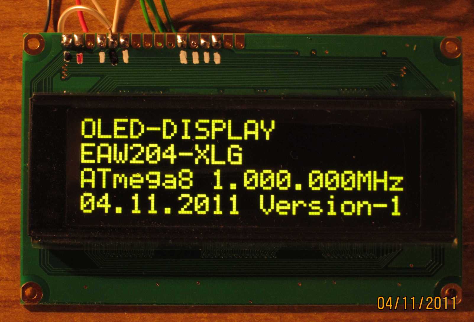

Eine mögliche Variane, um ein OLED EAW204 im 4-Bit Modus
zu initialisieren.
Mir ist aufgefallen, dass Störsignale am Enable Pin (z.B. wenn der µC
per SPI beschrieben wird) das Display kräftig durcheinander bringen
kann.
Das Display kann sich dann komplett in einem undefinierten Zustand
befinden, nur ein abschalten der Betriebsspannung erweckt es wieder zum
Leben.
Ich brauchte sehr viel Zeit, um diesen Fehler zu finden, denn das
Display blieb permanent dunkel.
Hoffentlich bessert der Hersteller in diesem Punkt etwas nach.
Gemessene Sromaufnahme:
- 35mA (ohne Initialisierung)
- 55mA (bei 4x20 dargestellten Zeichen)
