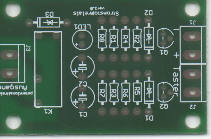

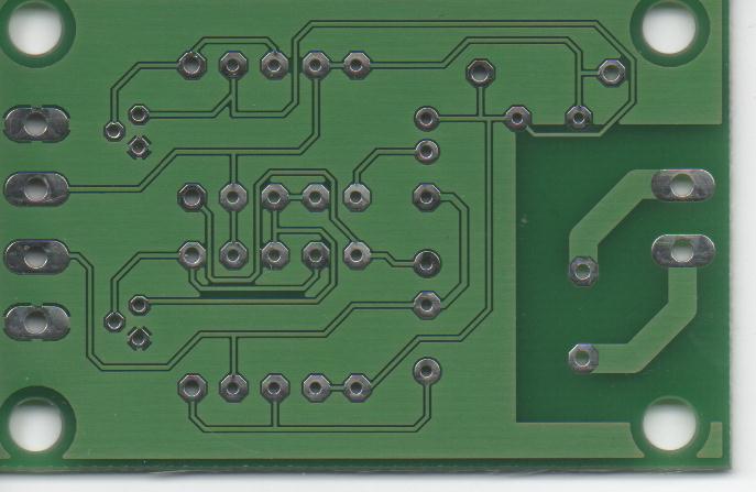

PlatinenLayout des Pollin Stromstoßschalters 810 101
Gast #2408012
Hier hab ich mal für euch die Platine für den Pollin Stromstoßschalter
auf elektronischer Basis reingestellt.
Vllt. ist es für den ein oder anderen ja nützlich um diese selber zu
Ätzen.
Bauteile:
R1+R2 , R6-R8 = 1 kOhm
R3,R5 = 10 kOhm
R4 = 22 kOhm
C1+C2 = 47 µF (ELKO)
D1 - D3 = 1N 4936
Q1+Q2 = BC548
Ausserdem
1x Relais SANYOU SRB-S-112DM
1x  LED 5mm
3x Anschlussklemmen
Versorgungsspannung 12 V-/150 mA
Aufbauanleitung unter www.pollin.de  Best-Nr.810 101
(dort unter Download verfügbar)
