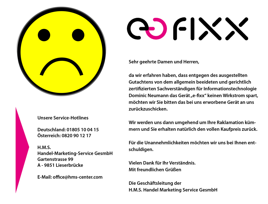

Zur Ehrenrettung der H.M.S. GmbH: http://www.e-fixx.com/ Angehängt ist ein Screenshot von 13:20 Uhr.
Ehrenrettung? Das hört sich für mich mehr nach Schadensbegrenzung an. Insbesondere die namentliche Erwähnung von Dominic Neumann schreit förmlich nach: WIR SIND NICHT SCHLUD!!!! ER IST DER BÖSE!!! BITTE TUT UNS NICHTS!!!

Nun haben sie auf www.e-fixx.com "Dominic Neumann" entfernt. Die Schlacht ist am Laufen. :-)
Was sind "Raklamation" ?

Leider ist die Website von e-fixx mittlerweile leergeräumt. Hat jemand von euch das Gutachten als PDF heruntergeladen? würde mich sehr dafür interessieren. Danke, Wolfgang
Jo, hab ich.
habe es zufällig auf einem server gefunden: http://www.2shared.com/document/SErGd6GG/guta_efixx.html sg clemens
http://www.e-fixx.com/ Bauen sie wieder was? :-)
Das sind Regressfälle mit deutlich erhöhtem Kollateralschaden, bei denen
die mit selbstgebauten Raketenwerfern ausgerüsteten Mitglieder der
Selbstjustizhilfegruppe rüstiger Rentner um den 88jährigen Kriegsveteran
Wilhelm B. von einer friedlichen Lösung ihres Anliegens nicht mehr so
ganz überzeugt sind.
