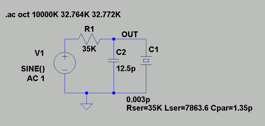

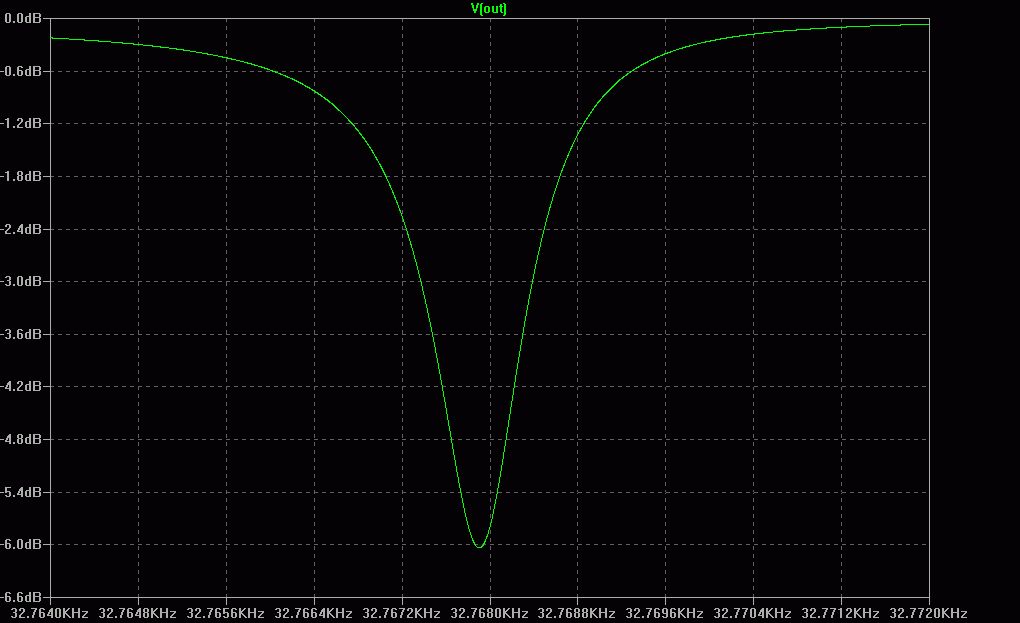

Ich möchte einen bereits vorliegenden Quartz (CFS-206 von Citizen) in
LTspice simulieren.
Nun habe ich ein Ersatzmodell und das Datenblatt.
Das Ersatmodell besteht aus einem RLC-Glied (In Reihe) und einer
parallel
geschalteten Kapazität die bei der Kontaktierung des Quarzes entstehen
soll (10pF). Das Datenblatt beinhalter Q=70.000, Motional (series)
resistance=35k Ohm, Load capacitance=12.5pF und Shunt
capacitance=1.35pF.
Wie rechne ich nun L aus bzw. mit welcher Kapazität ?
OP
Hallo Abdul K.,
du kannst im Datenblatt auch kein 10pF finden, da ich das
Ersatzschaltbild in einem anderen Posting hier im Forum gefunden habe.
Die 10pF stammen aus dem Ersatzschaltbild, nicht aus dem Datenblatt.
Aber schönen Dank für den Link und die Simulation. Schau ich mir an.
