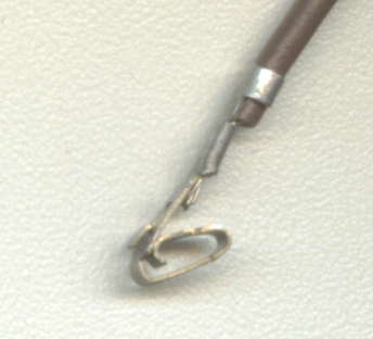

ich steh momentan etwas auf dem Schlauch.
Ich suche ein paar Crimpkontake.
Bilder im Anhang.
Finde aber irgendwie nirgends passende.
Wer hat zufällig <beide> und kann mir welche zukommmen lassen (so 50
Stck).
Geb auch was für die Kaffeekasse...
...der kann mir wer mit passenden Bestellnummern bei RS (...) aushelfen.

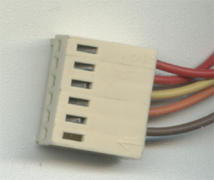

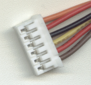

Sind zwei verschiedene.
Ja das sind die für die "großen" Buchsen. (Bild: Stecker1 / SteckerA)
Fehlen noch die kleinen.
Hätte gern eine Quelle

vie interessanter ist die Frage nach der passenden Zange.
Ich hatte vor kurzem das Gleiche Problem, denn die Stecker rechts sind
auch an einem Sharp distanzsensor:
http://www.produktinfo.conrad.com/datenblaetter/500000-524999/504591-da-01-en-DISTANZ_SENSOR_GP2Y0A21YK0F.pdf
S3B-PH
Das isser:
https://www.distrelec.de/stiftleisten-und-buchsengehäuse-ph-kr-2-mm/jst/crimpkontakte
Zange:
https://www.distrelec.de/crimpzange-f%C3%BCr-awg-30-24/jst/wc-240/113341
Es geht auch die für die PSK Kontakte stecker links:
http://such001.reichelt.de/index.html?;ACTION=444;LA=444;GROUPID=519;PROFID=572;SEARCH=psk;SID=25gU7hPawQARkAAEh0jbw060f3737100156c9c51cc4d1d265c6b7
Wem die andere zu teuer ist. Allerdings muss man dabei beachten die
Zange "strammer" zu stellen, und wenn die Kontakte gekrimpt sind,sind
sie für die kleinen Heäuse zu "breit" durch die Form der Zange. Das kann
man einfach mit  einer Flachzange richten. Ein Nachteil ist der
Anschlag, der ist da nicht vorhanden, was es bei der Kombination Kontakt
u. Zange sehr schwierig macht - man braucht ein wenig Übung!

Also wäre das einmal
BPH-002T-P0.5S von JST
und der andere...so einer hier?:
http://de.rs-online.com/web/p/crimpverbinder/0467598/

was ist denn an dem von Reichelt (PSK) nicht ok?
dein verlinkter hat sehr hohe Seitenwände - sieht nicht wie dein
gesuchter aus. Das was du suchst sieht eher wie der PSK aus.
